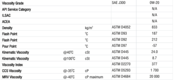

43 минуты назад, Leeon сказал:
Явно не w20
Кажется тут уже было, это для индикара.
Там очень мощные двигатели были в тот момент, высокие температуры и на овалах большую часть круга и, соответственно, всех 500 миль дистанции, едут в пол. Там 0w-12 не хватит. Но тратить мощность на запас бессмысленный тоже глупо. Там вот 20ки были. Но особенные, под специфичные условия.
