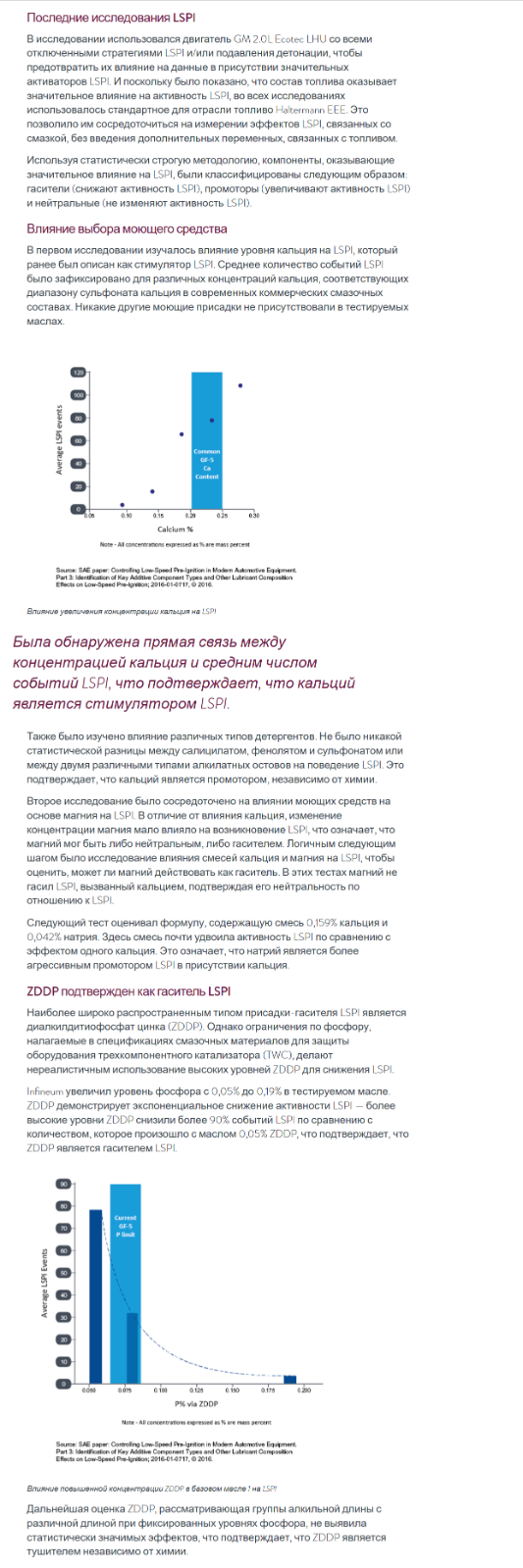

кальция как то слишком много, а то тут разговоры ходили, что плохо это для турбомоторов мол там что-то детонирует. или я чего-то не понимаю.
14 минут назад, Динарий сказал:
Специалисты Infineum уже давно озвучили, что кальций и магний никак не влияют на возникновение LSPI.
Если же LSPI случится, то кальций (независимо от количества) усиливает эффект, магний (независимо от количества) никак не влияет.
Интересно было бы посмотреть на этот эксперимент проведенный летом. Неужто опять двадцать пять будет :)
8 минут назад, kos7500 сказал:
да там еще дискуссионный вопрос. Специалисты из Infineum озвучили одно, однако специалисты из Afton, Chevron, Lubrizol и даже сам Infineum перепрыгнули в своих маслах на кальций + магний.
В 2016 году они вон выяснили что кальций напрямую провоцирует LSPI, потом выпустили статью что вроде бы нет - ее все читали.
Infineum-Insight-Гашение-низкоскоростного-преждевременного-зажигания-03-27-2025_07_46_PM.png
https://www.infineuminsight.com/en-gb/articles/quenching-low-speed-pre-ignition/
