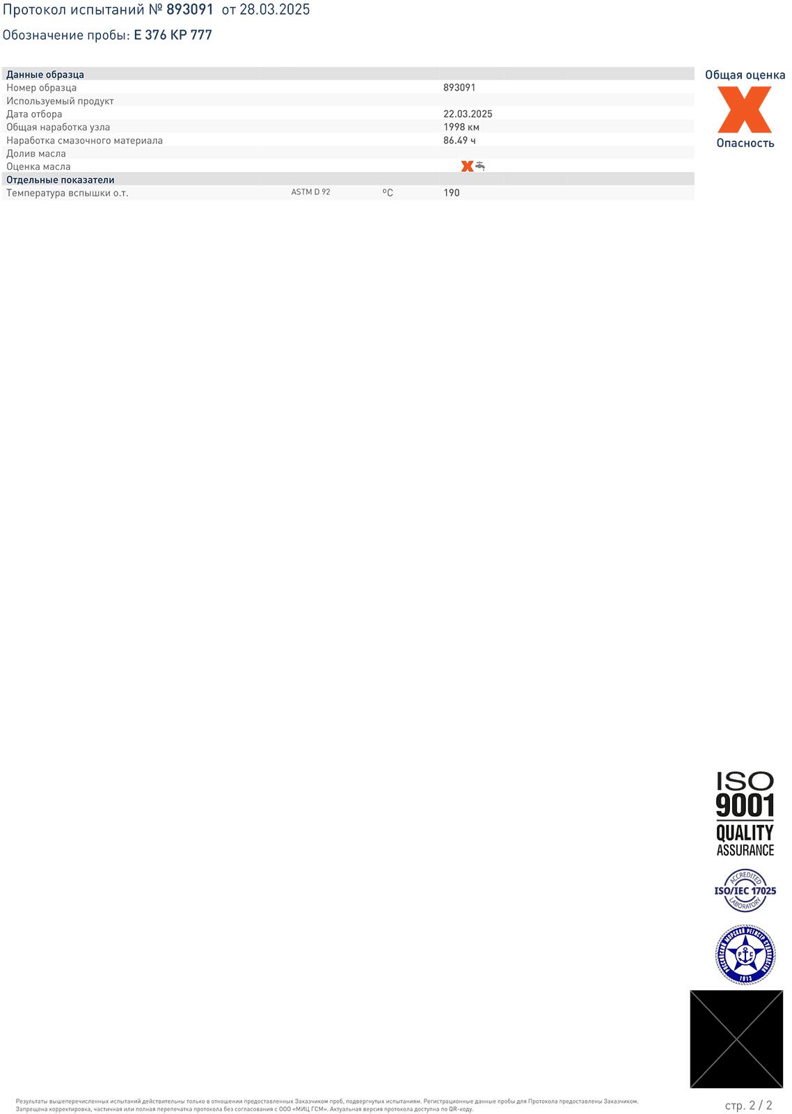

Добрый день, Камрады. Только что получил экспертизу моторного масла, которое льет производитель - Lixiang в свои автомобили.

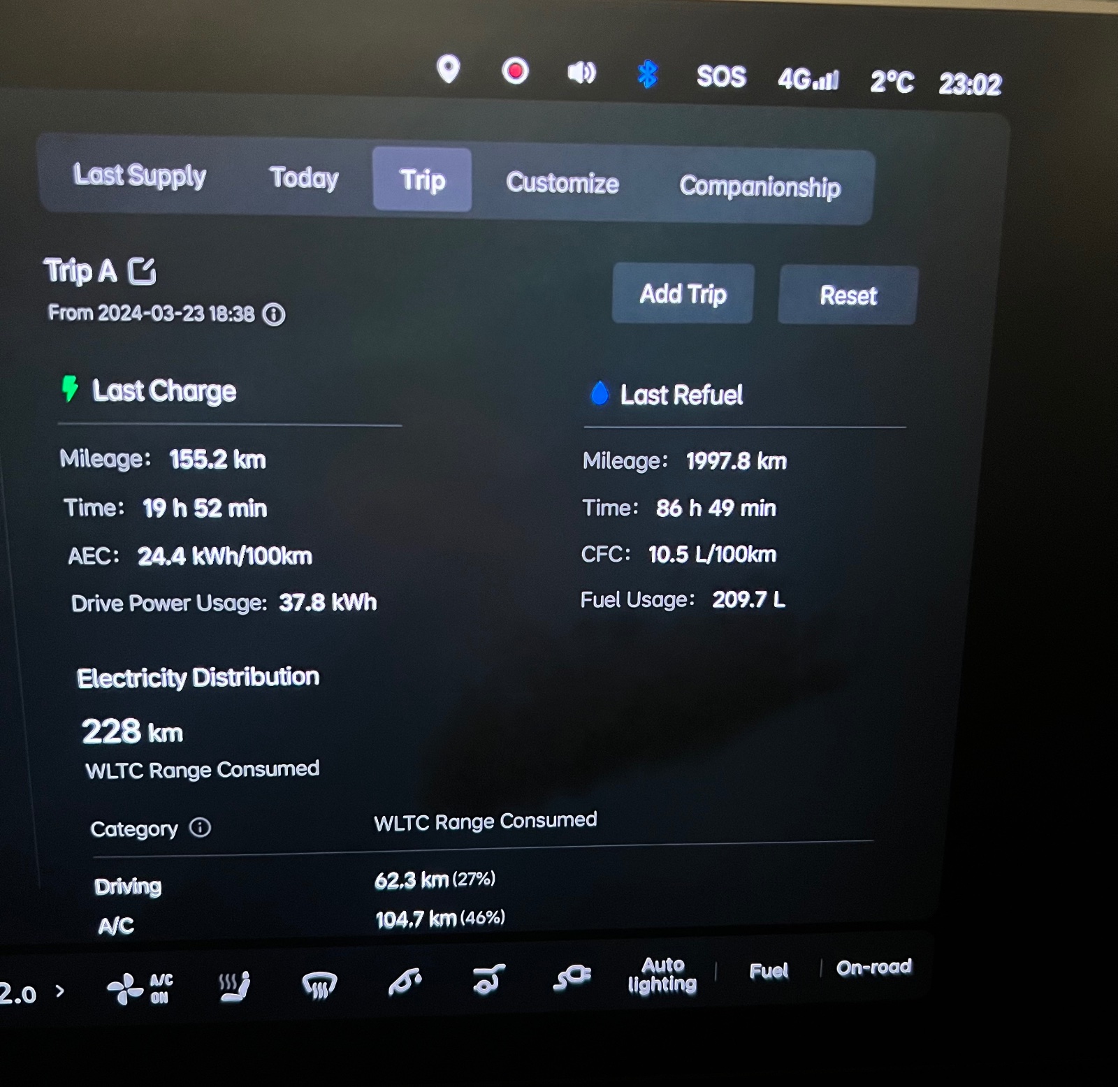

На экспертизу масло отправил на пробеге 1998 км и, внимание - на 86!!! мото/часах.
Итог - масло не выдержало.
Надеюсь, что так у мотора L2E15M выглядит обкатка:bye2:.
Из чего сделан такой вывод?
Кремний от герметика, медь во всех отработках МПЗ, скорее всего содержится в монтажной пасте. Ну есть элементы приработки, но не критично. Остальное всё нормально.

Кремний от герметиков.
Медь, железо, алюминий - притирка деталей нового двигателя.
Масло быстро срабатывается конечно. Но это тоже не страшно при новом моторе. Оно еще имеет живое щелочное число, ipH хороший, кислотное не полезло.
Возможно двигатель убийца масла, и это для него обычное дело. Следующее масло откатай моточасов 200 и сделай отработку. Металлы должны уменьшится, может и масло будет получше выглядеть. :)
torcon Даниил Георгиевич, а по сведениям, полученным по температуре вспышки в открытом тигле (190С), у нас есть понимание хотя бы о базовом составе этого безымянного масла (синтетика, минералка и т.д.)?
Lemanhorn обратите внимание на температуру вспышки: 190 гр. (обычно у свежего 220-230 гр, и к концу интервала 250 мч, опускается до 200-210 гр).
Очень много топлива налито. Я не знаю какой там двигатель, если гибридный, то для них это норма. Если нет - надо уточнять у дилеров как это исправить.
Изменено пользователем mixanix
Так по вспышке определить не получиться, она уже снижена попавшим бензином. :) В новых то маслах по вспышке не всегда получается судить о базе.
Обычно масла первой заливки это гидрокрекинг VHVI. Не думаю, что здесь исключение.
Судя по такой низкой вспышке 190С, топлива попало много. И вязкость должна была существенно снизится. А она сейчас как у 0w20. Похоже здесь была "тридцатка".
