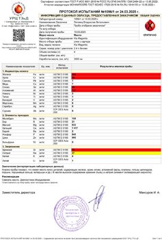

Мне интересно, как это у магнитно-пробочников укладывается в голове? Когда они видят подобные анализы, где задрало кольца с цилиндрами (хром-железо), подшипники скольжения (алюминий-олово), и при этом говорят что "анализы ничего не показывают!".
А как же анализы Масел первой заливки, которые показывают чуть ли не в онлайн режиме, притирку новых поверхностей, высоким износом, а потом притершись - износ снижается?
А как же анализы, где после 200мч показывает 5ppm железа, а если продолжать катать на этой же отработке до 400мч - 10ppm железа? Где видно накопление износа при в два раза большей работе двигателя?
Каааак?
Они прилепили магнитную пробку, что то там собрали с картера, со всей эксплуатации автомобиля 200 тыс км, частично улавливаемое фильтрующим элементом, увидели один раз ежика. Не знают, "мало это или много?". "Будет ли этот ежик потом вообще появляться?" Но уже выводов наделали. Фоточки страшненькие показвают... "ICP ничего не показывает." Так может он и не должен этот диапазон показывать? Может он для определения износа, по частицам которые проходят фильтры? Нет?
Да, в заклиненом двигателе показало. ))

28 минут назад, torcon сказал:
Так ты же сам точил металлы в масло, а потом это сдавал на анализ. Много там было металлов видно в анализах?
А вот, что писал представитель лаборатории
