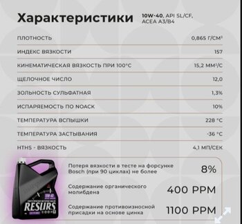

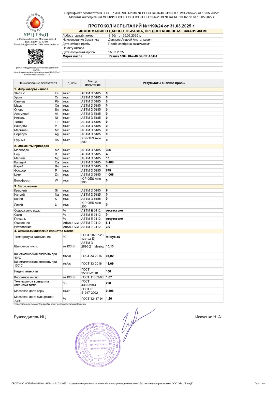

Когда упаковка от масла именно такая, то важно
Screenshot_2025-04-03-21-28-44-509_com.android.chrome.thumb.png.36eb77d6427dd1f4265bc126e90fe33c.png
Это же как соответствия, написать не забыли, а соответствовать забыли :D
Причем это уже во втором масле ресурса, экономят молибдена, хотят чтобы ещё их присадку брали сверху :sarcastic:
Куда его вообще столько? Не совсем понятно, зачем полимерчики и вмп пытаются в свои масла натрусить присадок побольше? Тот же молибден обычно встречается в небольших количествах, за исключением японцев, где у самурая нет цели, есть только путь.

Но тут вопрос не зачем делают, а почему пишут одно, а делают другое

С одной стороны да.
Но  с другой производитель заявляет на этикетке "гарантируемые" показатели. А по факту совсем другое.
