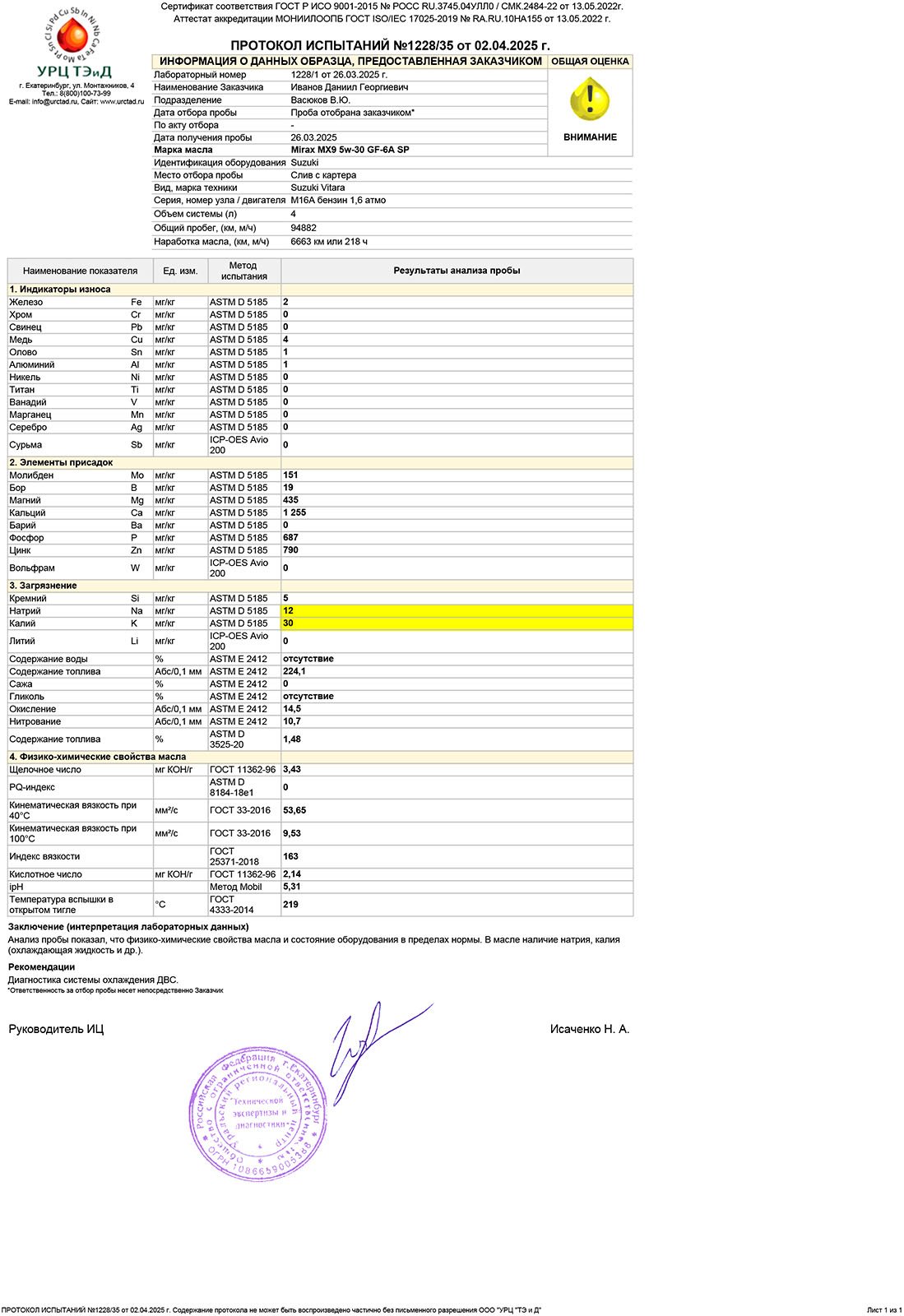

Mirax MX9 5W-30 GF-6A SP отработка на Suzuki Vitara после 6 663 км
В общем больше 7 тысяч такое катать не стоит в смешанных условиях. Результат нормальный для такого масла.
Спасибо за тест и отзыв) интересно всетаки что происходит после 5к оборотов и откуда звон) молибден есть, должен тихонько работать :pardon: где там форумные гуру
а что может быть с попаданием ОЖ? Потому что в отработке у тебя натрий и калий. Притом очень мало, как будто где то немного сочиться.
Неплохо,нормально ухоженный м16а масло не ест даже в старости.Однако натрий-калий показатель,что антифриз к похоже в масле,а сие только после перегрева на этих движках,но как-то раненько.
NameNotReally Гоняешь?
Stans не, не гоняю, но антифриз исчезает периодически, видимо прокладку гбц таки менять...
Даже радиатор мыл, так что перегрева, в теории, не должно быть, а там хз
Думал кремний будет, воздушник оставил старый специально, итого 400+ часов прошел, оказался нормальным, на удивление

4 минуты назад, torcon сказал:
Уходил давно, но не систематически, уйдет, остановится и тд тп, вот по мелкому и просачивается :dash1:видел разбор этого мотора, еле еле нашли куда там идёт антифриз, вот по мелочи и шёл через прокладку...

5 минут назад, NameNotReally сказал:
Гильза какая-то просела чуток видимо.
