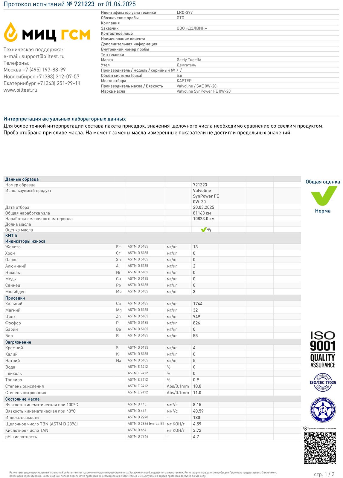

Valvoline SynPower FE 0W-20 отработка на Geely Tugella после 10823км

вот интересно на последнем варианте сделать анализ
Сделайте, я думаю никто против не будет.
Sn00pY хороший анализ по износу, я как-то пренебрежительно к китайцам относился, а тут уже несколько отработок отличные. Если планируете дальше использовать авто я бы сократил в этом режиме до 7500 км. Спасибо за анализ.
Я просто посмотрел на щелочное завышающим методом ASTM D 2896 - низковато. Представил какое у него щелочное ASTM D4739 тогда? Да посмотрел еще на кислотное 3,7. Вот и решил что убийца масла.
А сейчас посмотрел, нитрация 11 (это 12-13 по УРЦ). Скорее всего МИЦГСМ завысила кислотное число, как обычно. Здесь щелочное ASTM D 4739 = кислотное. То есть, масло подлежит смене.
Двигатель убийцей действительно не выглядит - средний. Но и условия не самые тяжелые, если средняя 34кмч. В следующий раз делайте хотя бы оба варианта щелочного. Нагляднее будет.
15 часов назад, ПавелТ сказал:
Авто гарантийное еще. У дилера сервисный интервал - 10т км. Раньше - не хотят) Поэтому и катаем 10 т км.
Но след раз сольем на 13т км.
4 часа назад, torcon сказал:
