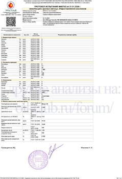

В этот раз совсем скромный результат. Жиденький недокряк еле вписывающийся в стандарт.
масло получается как MB 229.51 не заявлено, поэтому NOACK подчиняется завяленным ACEA C3, VW 504/507 и по этим спекам, может быть <11%.
В этом масле мне не нравится то, что гидрокрекинг использован более простой очистки, с низким индексом вязкости. Это видно по ИК спектру - необычно низкий пик на 722 = 1.04. Ну и индекс вязкости 160 в готовом масле, косвенно конечно, но намекает, что у базы тоже индекс, где то около 120, не выше.
В целом нормально. Но масла VW 504/507, ACEA C3 с MB 229.51 или 229.52 чуть получше. В них NOACK < 10% и часто к хорошему VHVI добавляют ПАО
Получается ничего волшебного в спецификах VW 504/507 нет.
А так пакет честный, Infineum P6003, ничего не нарушает (если не придираться к 0,4% превышения в NOACK). Я бы охарактеризовал как "Простой середнячок VW 504/507".
