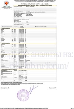

Zero Mileage Specific LL-04 5W-30 отработка на BMW X5 G05 3.0d после 8504 км
Нитрация еще ниже, чем в предыдущем гибриде. Волшебство какое-то.
  04.04.2025 в 05:13, Дмитрий Иванович сказал:
Раскрыть
У дизеля она медленнее растёт. По металлам - притирка ещё.
Дизель то не сравнивайте с бензином по нитрации, на дизеле +2-3 уже много покатало. Здесь даже высокая нитрация для дизеля 9,9.
В целом по износу для двигателя B57D30A все хорошо. Алюминия немного - ЦПГ не страдает. По меди не скажу, надо предметнее смотреть отработки.
Интересно вот что был индекс вязкости 167 стал 158. Это или загуститель сработался на 0,5, или мотор промывали какой то промывкой с низким индексом, или масло было с низким индексом - повлияло на Zero Mileage. А так можно еще было ездить до 10 000км, кислотное вообще не растет, запас щелочного есть.
А какое топливо именно использовалось. G-DRIVE или Опти? Мне не дает покоя железо...  В частности нет ли в топливе "модификатора" горения  FE2O3, отсюда и в масле железо...
Это не топливо, такое содержание железа нормально для этого двигателя.
