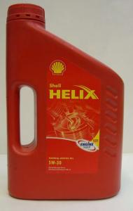

С японцами и Петроканадой понятно. А вот что под минералкой 5w30 подразумевает Шелл?

@Stater, ну судя по надписи ACT и вязкости 5W-30 - это вторая группа базовых масел, Shell в принципе не делает уже 1 группу, ибо у них 2 группа по себестоимости такая же.
Не знаю что такое АСТ, но вязкость 5W-30 не является признаком II-группы. Скорее наоборот - пахнет гидрокрекингом.
Надписи "Mineral" не канистре могут быть маркетинговыми, не факт что там одна минералка, если она там вообще есть.
ПС. Ага, узрел "АСТ" - Active Cleaning tecnhology. А какая связь между этой красивой зазывающей рекламной надписью и группой базы, мне интересно ? :) Мощно подозреваю, что никакой !
ACT - Active Cleansing Technology, Shell так указывает что база гидрокрекинговая, а если Pure Plus Technology - то фирменная база GTL
Ну так обсуждали уже, что 2 группа это тоже гидрокрекинг, только сделанный упрощенным способом, не VHVI
Ну, может, конечно, я и не знаком с шелловскими заморочками, но судя по значению этих слов, связи с группой вообще никакой.
В таком случае, странная у них логика, я думал GTL это Gas To Liquid, что прямо говорит о базе, а у них это, оказывается, обозначает Pure Plus Technology(технология особой чистоты)

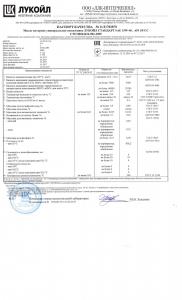

Кстати,Стандарт Стандарту рознь - глядите в паспорт. Вот мой торговец продаёт 4л канистры и 5л. И в 5л - ЗДДП в полтора раза меньше. Если уж учитывать ЗДДП, лучше взять тот, где его побольше.

Но торговцы у нас на Украине ваще не знают что такое паспорт качества. Подозреваю что такое может быть и у вас, поэтому важна возможность его получения через службу поддержки. У Лука она работает, паспорта выдают по запросу. А как с этим у РН/ТНК я не знаю.
