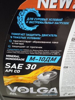

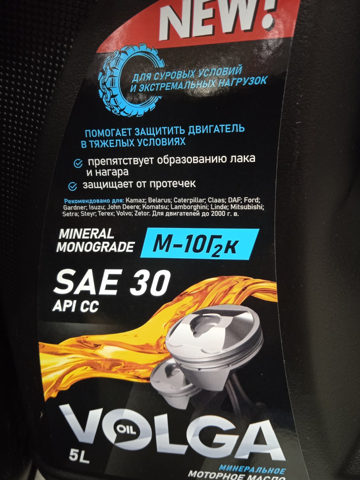

hellopashka 1 221 Опубликовано: 24 октября 2023 Поделиться Опубликовано: 24 октября 2023 18 минут назад, celer сказал: Новый дизайн этикеток Волга-ойла. Интересно, Катерпиллер и Мицубиси в курсе, что в их моторы до 2000 года выпуска можно лить масла М-10 из Нижнего Новгорода? Мне больше интересно про Ламборгини (я в курсе, что у них еще и трактора есть, не только спорткары). И сколько с/х техники с такими двигателями выпуска до 2000 года дожили до наших дней 0 Цитата Ссылка на сообщение

знаток 4 147 Опубликовано: 24 октября 2023 Поделиться Опубликовано: 24 октября 2023 50 минут назад, celer сказал: Новый дизайн этикеток Волга-ойла. Интересно, Катерпиллер и Мицубиси в курсе, что в их моторы до 2000 года выпуска можно лить масла М-10 из Нижнего Новгорода? Ого, в Тойоту только ДМ, Г2к ни ни. 0 Цитата Ссылка на сообщение
