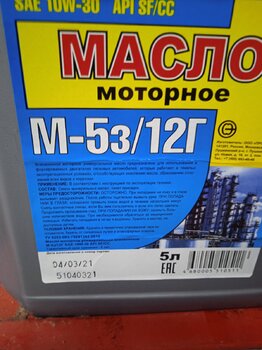

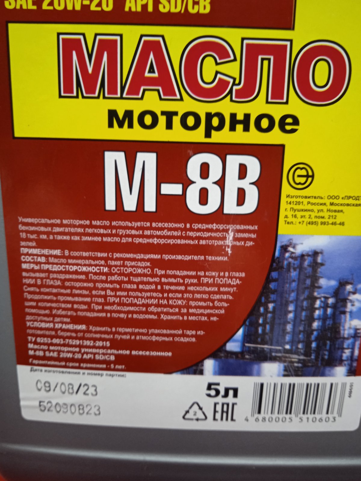

celer 1 023 Опубликовано: 13 ноября 2023 Поделиться Опубликовано: 13 ноября 2023 Сегодня заезжал за ремнём вентилятора в магазин тракторных запчастей и увидел такой "аукцион невиданной щедрости" от того самого "Продтеха" из г. Пушкино Московской области. Продаван на мой вопрос о качестве сразу спросил- "вам в двигатель или в гидравлику? ", сказав что это масло у них берут только для бензопил и для двигателя даже такую ДМ-ку он брать не советует- по его словам кто пробовал это масло для мотора сразу жаловались на низкое давление. Про стандартный недолив по литру и более можно и не говорить. Я когда- то брал 3 литра ТАД-17 с такой же этикеткой этого производителя для доливки в мост КамАЗа и при вскрытии канистры меня насторожило, что это масло не имеет характерного для любого гипоидного масла GL-5 запаха жаренного лука, который даёт противозадирная серная присадка, вместо этого был простой запах минералки, к тому же для трансмиссионки масло показалось слишком уж жидким. Подозреваю что данный производитель откровенно недокладывает присадок, потому его масла в розничном магазине стоят по такой бросовой цене и вполне возможно, что фраза "все масла из одной бочки" как раз про него. 4 Цитата Ссылка на сообщение

celer 1 023 Опубликовано: 15 ноября 2023 Поделиться Опубликовано: 15 ноября 2023 3 часа назад, mihail026 сказал: Смело. И отважно. Хоть и бессмысленно. Судя по ценам с фото, сэкономить у вас не получилось, а вот камазовский мост "порадовался" абсолютно точно. А я на маслах никогда и не экономлю, просто тогда на дороге взял из-за текущего сальника ступицы то, какое было в магазине на АЗС. хотя в мосту было не ТАД-17, а ТСП-15к. При емкости моста 7 литров такая доливка-мелочь, чтобы не на полусухом редукторе доехать до дома. В принципе можно было и сразу моторного долить и спокойно ехать, просто его выгоняло бы быстрее, a на базе после ремонта все равно в мост свежее масло залил. Я это сказал к тому, что данный производитель в канистры наливает явно совсем не то, что указывает на этикетке. Масла этого производителя с этой этикеткой во многих местах почему-то продаются как уфимские. 1 Цитата Ссылка на сообщение

celer 1 023 Опубликовано: 15 ноября 2023 Поделиться Опубликовано: 15 ноября 2023 5 часов назад, mihail026 сказал: Так это совсем другое дело. Безвыходная ситуация, ничего не поделаешь. Но только я всё-таки рассчитывал, что в канистре окажется ТАД-17, а так подозреваю там была налита минеральная база для моторного масла без присадок. Во всяком случае то что данное масло к ТАД-17 (и вообще к трансмиссионному) не имело никакого отношения это сто процентов. Говорят можно по капле на воде отличить моторку от трансмиссионки (в воде моторное плавает каплей, а трансмиссионное сразу разливается радужной плёнкой), но мне тогда было не до этого. 1 Цитата Ссылка на сообщение

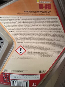

hellopashka 1 223 Опубликовано: 16 ноября 2023 Поделиться Опубликовано: 16 ноября 2023 Ловите 4 л М8-В от РН за 695р, кому не нужны 20-ти литровые баклажки с 18 литрами этого масла ) 1 Цитата Ссылка на сообщение
mihail026 5 093 Опубликовано: 16 ноября 2023 Поделиться Опубликовано: 16 ноября 2023 1 час назад, hellopashka сказал: Ловите 4 л М8-В от РН за 695р, кому не нужны 20-ти литровые баклажки с 18 литрами этого масла ) В перерасчёте на 20л канистру цена будет 3.500р., что очень дорого, когда можно найти за 2.000р. Недолив 10% - это про Волгу тема, причём не важно какого объёма канистра. Роснефть же в этом всём не замечена. 1 Цитата Ссылка на сообщение
hellopashka 1 223 Опубликовано: 16 ноября 2023 Поделиться Опубликовано: 16 ноября 2023 (изменено) 1 час назад, mihail026 сказал: В перерасчёте на 20л канистру цена будет 3.500р., что очень дорого, когда можно найти за 2.000р. Недолив 10% - это про Волгу тема, причём не важно какого объёма канистра. Роснефть же в этом всём не замечена. Твоя правда. Но мне например эти 20 литров вообще не нужны, хватит 4 на промывку, а дальше как раб Системы буду лить богомерзкий кряк на радость маркетологов Изменено 16 ноября 2023 пользователем hellopashka 1 Цитата Ссылка на сообщение
celer 1 023 Опубликовано: 16 ноября 2023 Поделиться Опубликовано: 16 ноября 2023 4 часа назад, hellopashka сказал: Ловите 4 л М8-В от РН за 695р, кому не нужны 20-ти литровые баклажки с 18 литрами этого масла ) Оно по 5 литров на АЗС нынче по 1050 (раньше было по 1400) и я готов поспорить с продавцом что не особо выгодно платить 210 рублей за литр рязанского автола. Кстати сама Роснефть своё М8В позиционирует дизельным маслом с бензиновым допуском (поэтому на этикетке CB/SD, а не наоборот). У пушкинского автола от ОйлРайт так же. 0 Цитата Ссылка на сообщение
celer 1 023 Опубликовано: 16 ноября 2023 Поделиться Опубликовано: 16 ноября 2023 2 часа назад, mihail026 сказал: В перерасчёте на 20л канистру цена будет 3.500р., что очень дорого, когда можно найти за 2.000р. Недолив 10% - это про Волгу тема, причём не важно какого объёма канистра. Роснефть же в этом всём не замечена. А если пересчитать на цену бочки 216 литров, то невыгодной будет уже 20-ка. С ума то тоже сходить не надо или вам для Весты с объёмом поддона 3,5 литра обязательно надо баками по 20 литров тариться? Кстати когда найдете рязанский автол по 2000 за 20-ку, то маякните. Будет интересно, учитывая что он нынче на Озоне в районе 3000 и более. 1 Цитата Ссылка на сообщение
celer 1 023 Опубликовано: 16 ноября 2023 Поделиться Опубликовано: 16 ноября 2023 (изменено) 2 часа назад, mihail026 сказал: Недолив 10% - это про Волгу тема, причём не важно какого объёма канистра. Роснефть же в этом всём не замечена. Зато Роснефть замечена в том, что одни и те же масла могут быть сделаны на разных НПЗ и из разной нефти, что сильно сказывается на их качестве. Изменено 16 ноября 2023 пользователем celer 0 Цитата Ссылка на сообщение

alex323 17 605 Опубликовано: 16 ноября 2023 Поделиться Опубликовано: 16 ноября 2023 6 часов назад, hellopashka сказал: Ловите 4 л М8-В от РН за 695р, кому не нужны 20-ти литровые баклажки с 18 литрами этого масла ) Это масло висело почти месяц за 420-430 рублей. На днях подняли цену. 0 Цитата Ссылка на сообщение
