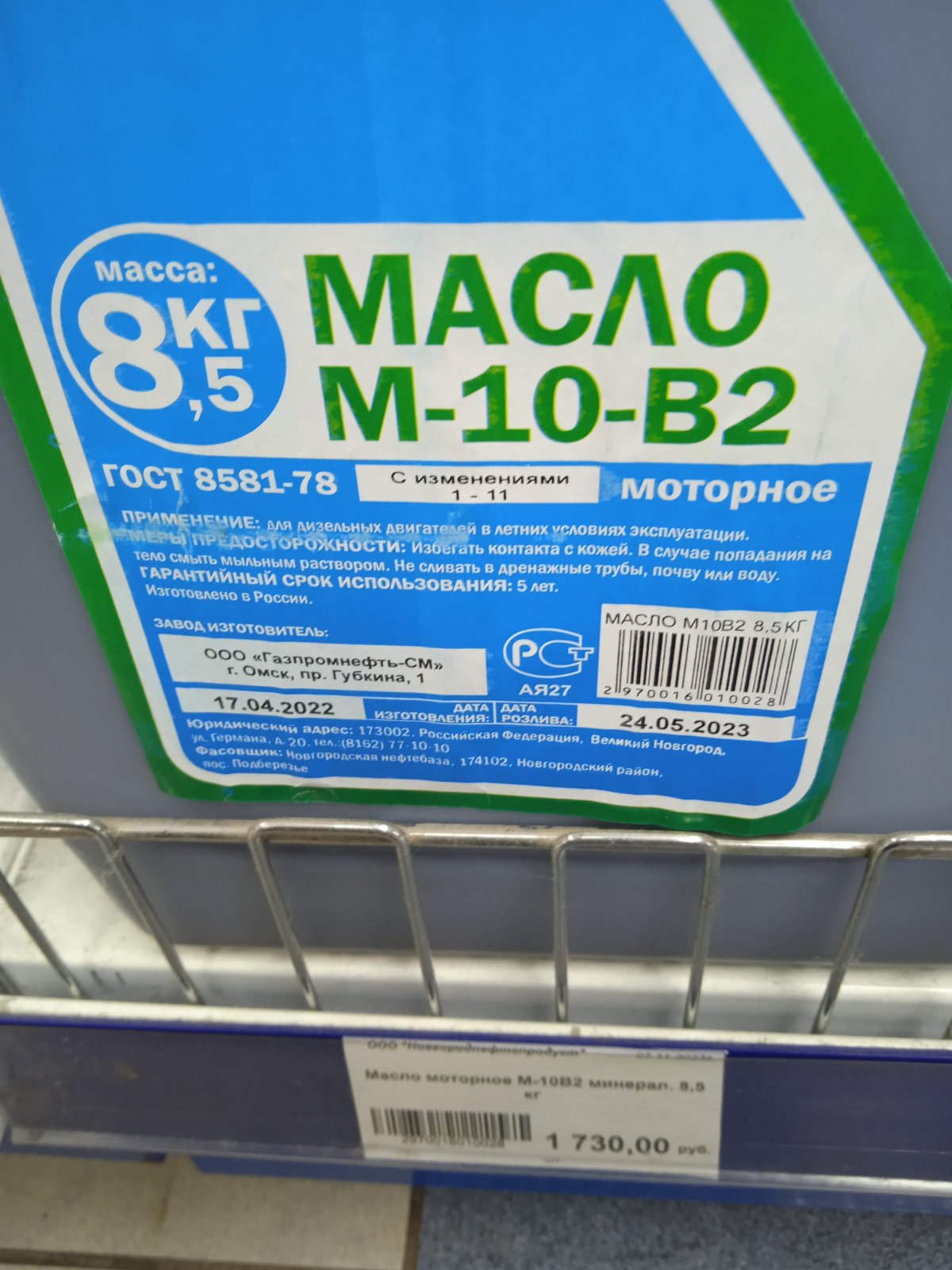

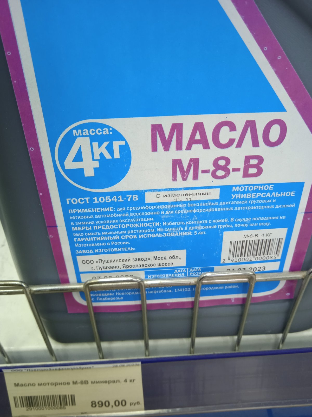

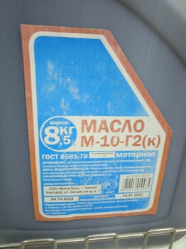

celer 1 025 Опубликовано: 18 ноября 2023 Поделиться Опубликовано: 18 ноября 2023 В Новгородской области на АЗС "Новгороднефтепродукт" одинаковые масла с одинаковыми этикетками, но от разных производителей. На любой вкус и цвет как говорится) М-10Г2к от пермского Лукойла и Волга-ойл, автол М8В пушкинский и волга-ойловский. Тракторное дизмасло М-10В2 аж от 3-х производителей- омская ГПН, московская "Энергия" и подмосковное Пушкино. 0 Цитата Ссылка на сообщение

BECHA 812 Опубликовано: 20 ноября 2023 Поделиться Опубликовано: 20 ноября 2023 celer чего-то дорого 0 Цитата Ссылка на сообщение

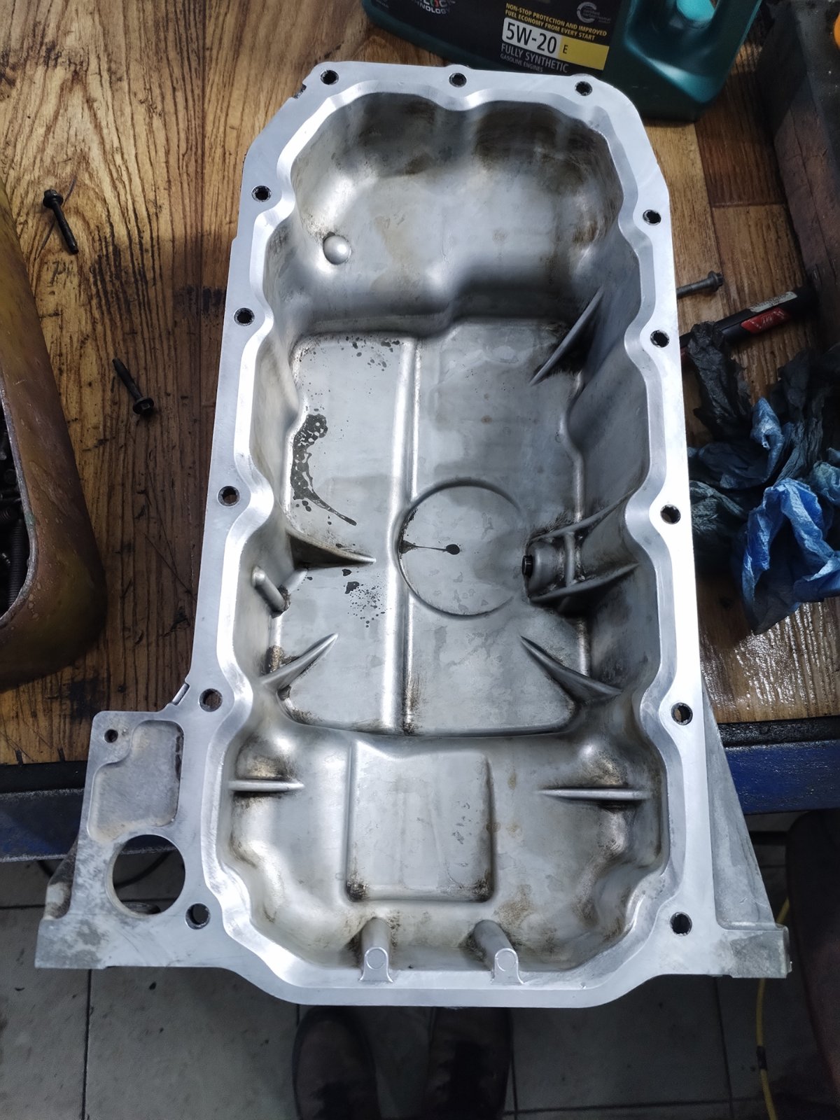

Mefistоf 4 216 Опубликовано: 20 ноября 2023 Поделиться Опубликовано: 20 ноября 2023 4 часа назад, mihail026 сказал: 95 т.км. на минералке в ФФ3 1,6 турбо 220 л.с. https://www.drive2.ru/l/661654212832134068/ Фото с этого же БЖ 0 Цитата Ссылка на сообщение

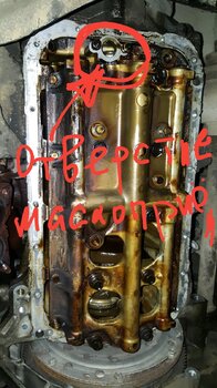

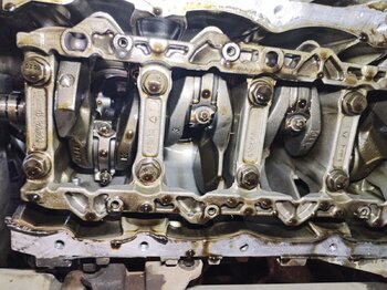

mihail026 5 105 Опубликовано: 20 ноября 2023 Поделиться Опубликовано: 20 ноября 2023 20 минут назад, Mefistоf сказал: Фото с этого же БЖ Ничего искать в ответ не надо - первая попавшаяся ссылка: https://www.drive2.ru/l/492281868276728652/ Божественная Хонда Одиссей после ОРИГИНАЛЬНОГО синтетического масла с интервалом 7 т.км. засралась как бомж на помойке и даже сольвентно-ацетоновое купание внутренностей двигателя: ... вообще не помогло... Бывает. Что там с кольцами - всё понятно. Зато репутация - пацаны на районе при каждом ТО поллюцинировали на это японское масло. И минералка ещё раз, чтобы не забыть: 3 Цитата Ссылка на сообщение
Популярное сообщение Mefistоf 4 216 Опубликовано: 20 ноября 2023 Популярное сообщение Поделиться Опубликовано: 20 ноября 2023 3 минуты назад, mihail026 сказал: Ничего искать в ответ не надо - первая попавшаяся ссылка: https://www.drive2.ru/l/492281868276728652/ Божественная Хонда Одиссей после ОРИГИНАЛЬНОГО синтетического масла с интервалом 7 т.км. засралась как бомж на помойке и даже сольвентно-ацетоновое купание внутренностей двигателя: ... вообще не помогло... Бывает. Что там с кольцами - всё понятно. Зато репутация - пацаны на районе при каждом ТО поллюцинировали на это японское масло. И минералка ещё раз, чтобы не забыть: Вы видимо не поняли. По первой ссылке на много километров на минералке присутствует это фото поддона А чуть выше канистра с маслом 5w-20. Зачем она человеку у которого родной допуск описываемого мотора 5w-20 и он уже 95 т.км на минералке? Причём канистра явно не в самом дальнем углу, а под рукой В интернете куча людей, которые веселятся втюхивая людям какую-нибудь дичь, наблюдая как некоторые на неё ведутся. 7 Цитата Ссылка на сообщение

celer 1 025 Опубликовано: 20 ноября 2023 Поделиться Опубликовано: 20 ноября 2023 5 часов назад, BECHA сказал: celer чего-то дорого Что именно дорого, масла на АЗС "Новгороднефтепродукт"? Так на АЗС всегда дороже чем в сетевых магазинах. Зато с объёмом не обманывают и масла нормального качества, хотя М-10Г2к от московской "Энергии" лично мне не понравилось. 0 Цитата Ссылка на сообщение

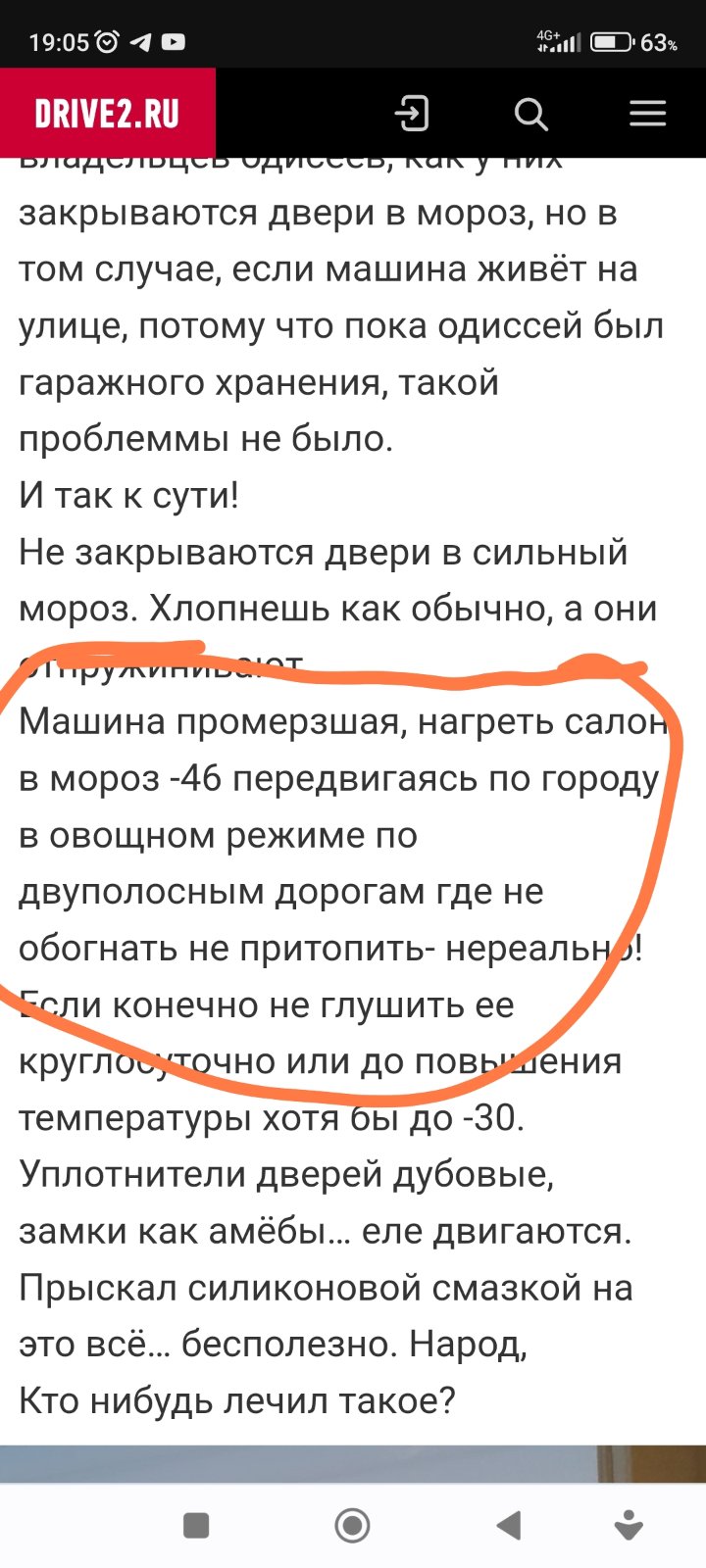

alex323 17 630 Опубликовано: 20 ноября 2023 Поделиться Опубликовано: 20 ноября 2023 Mefistоf глянул БЖ той Хонды. Машина 2001 года, заявленный пробег на момент ремонта двигателя 193 ткм, сам хозяин пишет, что машина угажена и нормального обслуживания не видела (скрин ниже) Про замену масла через каждые 7 ткм это он, видимо, про себя говорит, а что было ДО него, понятия не имеет. Но всегда можно при помощи несложных манипуляций с подачей информации во всем обвинить любое масло, если это не минералка Ну и ещё, может все таки не стоит ему в -46 лить 5-30))) 4 Цитата Ссылка на сообщение
Mefistоf 4 216 Опубликовано: 20 ноября 2023 Поделиться Опубликовано: 20 ноября 2023 6 минут назад, alex323 сказал: Mefistоf глянул БЖ той Хонды. Машина 2001 года, заявленный пробег на момент ремонта двигателя 193 ткм, сам хозяин пишет, что машина угажена и нормального обслуживания не видела (скрин ниже) Про замену масла через каждые 7 ткм это он, видимо, про себя говорит, а что было ДО него, понятия не имеет. Но всегда можно при помощи несложных манипуляций с подачей информации во всем обвинить любое масло, если это не минералка Ну и ещё, может все таки не стоит ему в -46 лить 5-30))) Тыфсеврешь 1 Цитата Ссылка на сообщение
