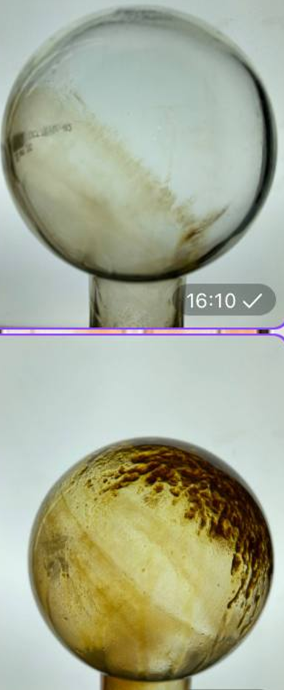

BECHA 1 109 Опубликовано: 25 декабря 2023 Поделиться Опубликовано: 25 декабря 2023 (изменено) 27 минут назад, lianen сказал: что SG на меньшем интервале подзагадило гадит не допуск, а композиция конкретного масла. возьмите за правило "жарить" масло перед заливкой. например на картинке снизу 15W40, а сверху, более "синтетическое" 10W40. PS сейчас уже и разваливающиеся моногорадные масла вроде М8В и М10ДМ попадаются. Изменено 25 декабря 2023 пользователем BECHA 1 Ссылка на сообщение
torcon 85 734 Опубликовано: 25 декабря 2023 Поделиться Опубликовано: 25 декабря 2023 BECHA возьми сам за правило прежде чем кому то здесь рассказывать, эта прожарка вообще не имеет отношение к маслам в двигателе. Она может показать нормальное масло прошедшее все бенч тесты на депозиты, как "ужас ужас" и наоборот простую сернистую минералочку за "божью росу". 2 Ссылка на сообщение
BECHA 1 109 Опубликовано: 25 декабря 2023 Поделиться Опубликовано: 25 декабря 2023 6 минут назад, torcon сказал: та прожарка вообще не имеет отношение к маслам в двигателе зато точно показывает будут отложения в моторе или нет. PS посмотрите на тесты TEOST, которые обязательны для ILSAC масел. что это, как не прожарка? PS жалко что нельзя получить список масел с честным ILSAC, т.е. прошедшие TEOST. 1 Ссылка на сообщение
KisseL 463 Опубликовано: 25 декабря 2023 Поделиться Опубликовано: 25 декабря 2023 14 минут назад, torcon сказал: эта прожарка вообще не имеет отношение к маслам в двигателе Прям вообще вообще? Или тут просто запрещено так считать? 2 Ссылка на сообщение
