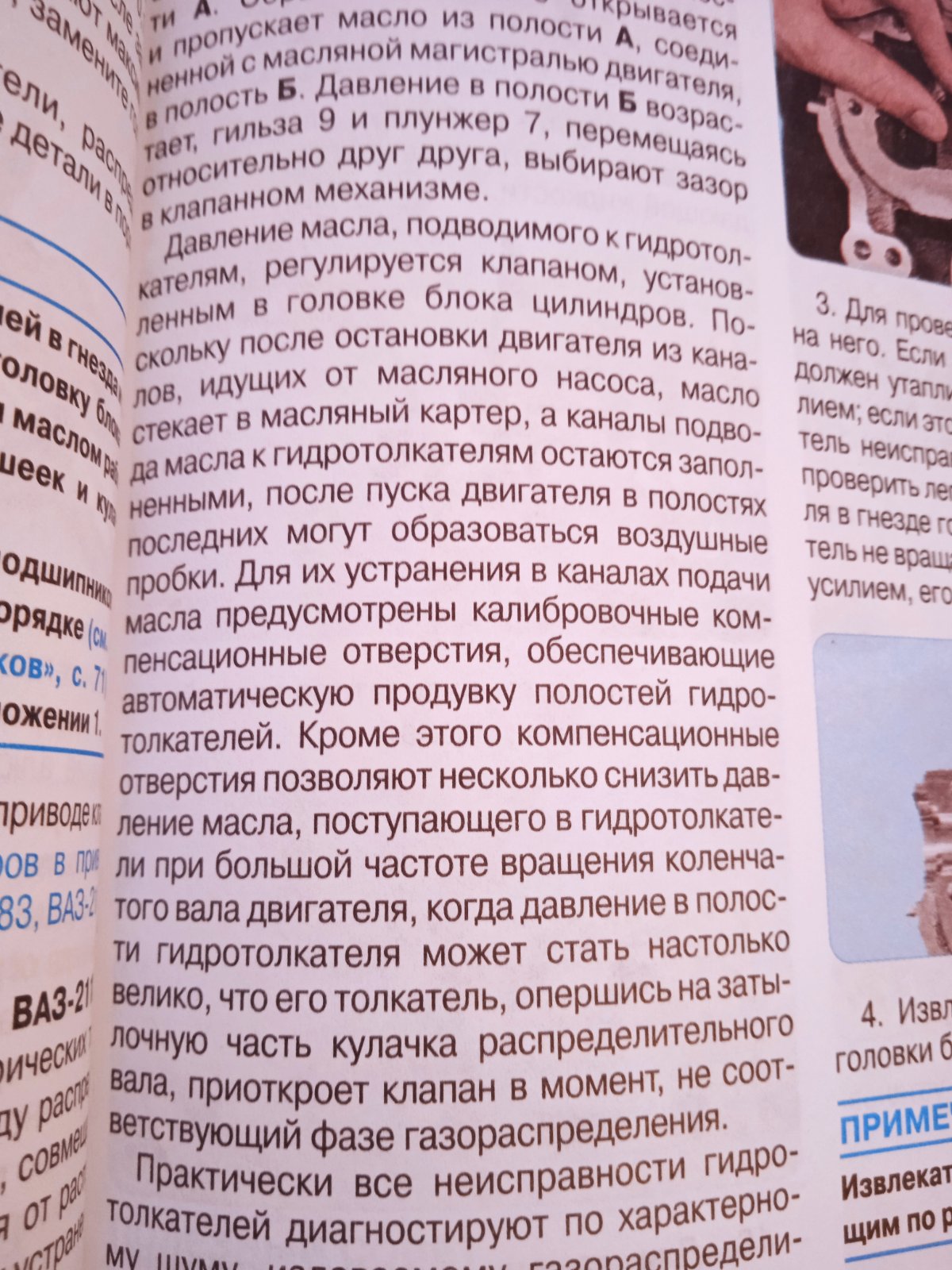

9 часов назад, celer сказал:
Этот клапан запирает канал гидротолкателей, а датчик давления масла стоит в совсем другом канале подвода масла к распредвалам
Этото клапан стоит на главной и единственной вертикальной масляной магистрали из блока в головку. После него масло уже горизонтально идёт и на постели, и на гидротолкатели, и на датчик аварийного давления масла. После останова двигателя и падения давления он перекрывает магистраль и масло стоит в головке. Поэтому после пуска маслёнка гаснет мгновенно, а не как после замены масла.
Могу найти всю схему, и в очередной раз натыкать в неё вашу переднюю часть черепа. Но раз даже видео вам не помогло, то потрачено.
А при чём здесь классика? Мы классику обсуждаем? Ваще ору с вас. Но могу и за классику вам расказать, но вы слишком долго сидите в галоше и встать не можете. Неинтересно.
А интересно только одно: это будничные лёгкие расстройства и навязчивые состояния, сезонно переходящие в острый психоз клинического уровня или устойчивое штатное состояние с периодическими ослаблениями данного когнитивного эффекта? Вопрос.
Натыкайте лучше в свой череп побольше знаний двигателей и способности вести дискуссию без оскорбления собеседников. Или 4800+ местных лайков вас ставят выше этого?
Я выше привёл описание работы этого клапана из вазовского руководства по ремонту, но это разумеется для вас не аргумент, вам непременно нужно доиграть свою заявленную партию. Если датчик давления масла выворачивали из головки блока, то много ли под ним масла видели? И по вашей логике работы этого клапана в ГБЦ после остановки двигателя должен оставаться приличный объём старого масла, что будет заметно при его замене, однако я менял масло в них и снимал такую двухвальную головку с 21103 и почему-то "тонны" масла в ней не обнаружил.
За классику не надо мне ничего рассказывать, я уже понял всё что от вас можно услышать. А упомянул я её к тому, что перепускной клапан маслофильтра там не перекрывает главную магистраль блока.
Раз 20 снимал датчик аварийного давления масла для подключения манометра и измерения давления. И это только на этом моторе.
Вы уже догадались про правильный ответ на вашу очередную чушь и что в сотый раз пахуче наделали в штанишки, как это было максимально качественно с зимними минеральными скатанными шариками. До сих пахнет. :rofl:
