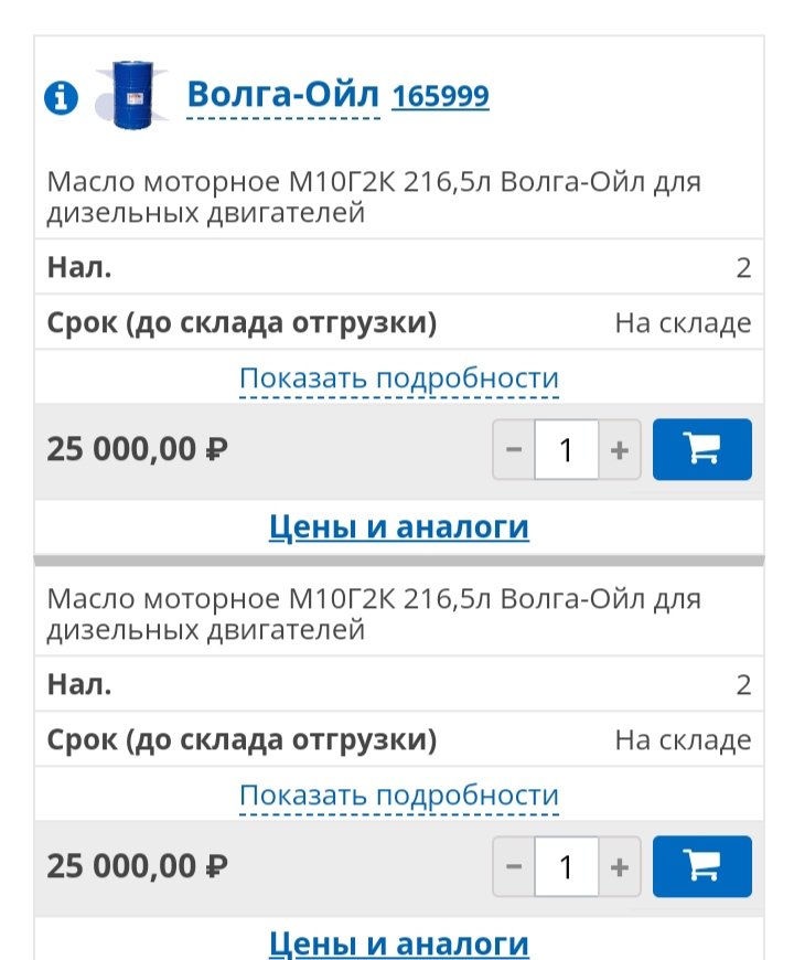

_AI_ 2 861 Опубликовано: 19 мая 2024 Поделиться Опубликовано: 19 мая 2024 1 час назад, More сказал: Что там той бочки на 5-6 человек... А выгодно всем будет. хочешь потерять друга? - купи с ним общее дело... ну или купи с ним бочку масла... Ссылка на сообщение
Популярное сообщение More 1 870 Опубликовано: 19 мая 2024 Популярное сообщение Поделиться Опубликовано: 19 мая 2024 Вот здесь ТАД-17 прекрасен в -33... )) 6 Ссылка на сообщение
celer 2 758 Опубликовано: 20 мая 2024 Поделиться Опубликовано: 20 мая 2024 13 часов назад, Толстый Макс сказал: celer я не из тех, кто за копейку удавится. И "грусть" - это из серии гиперболы. Просто красная цена 5 литровой канистры РН М8В - 800 р, а когда некоторые индивидуумы выставляют такое: Ну это же - пиз...ц.))) Ну это явно перебор) На АЗС РН 5 литров автола видел за 970 руб., а вот 10ДМ аж 1400. Ссылка на сообщение

celer 2 758 Опубликовано: 20 мая 2024 Поделиться Опубликовано: 20 мая 2024 11 часов назад, More сказал: Кстати, это мысль. В складчину и бочку можно купить. У нас тут народа много, кто со своей грузовой техникой да тракторами. Что там той бочки на 5-6 человек... А выгодно всем будет. Да тут и для одного человека цена не заоблачная, ДМ почему-то дешевле Г2к. К слову там же лукойловские бочки почти в 2 раза дороже. 1 Ссылка на сообщение

BECHA 1 065 Опубликовано: 20 мая 2024 Поделиться Опубликовано: 20 мая 2024 28 минут назад, celer сказал: ДМ почему-то дешевле Г2к это в очередной раз показывает вклад стоимости пакета присадок в стоимость масла. по идее в ДМ его больше чем в Г2к. Ссылка на сообщение
celer 2 758 Опубликовано: 20 мая 2024 Поделиться Опубликовано: 20 мая 2024 22 минуты назад, BECHA сказал: это в очередной раз показывает вклад стоимости пакета присадок в стоимость масла. по идее в ДМ его больше чем в Г2к. Это показывает только внутренний мир перекупов, например убогое М-10В2 ОйлРайт со ЩЧ 3,5 для старых тракторов там будет стоит 2000 руб. за 10 литров, поскольку масло дефицитное. В более мелкой фасовке волговские Г2к и ДМ там стоят практически одинаково. Лукойловское Г2к там же стоит дороже ДМ. Ссылка на сообщение

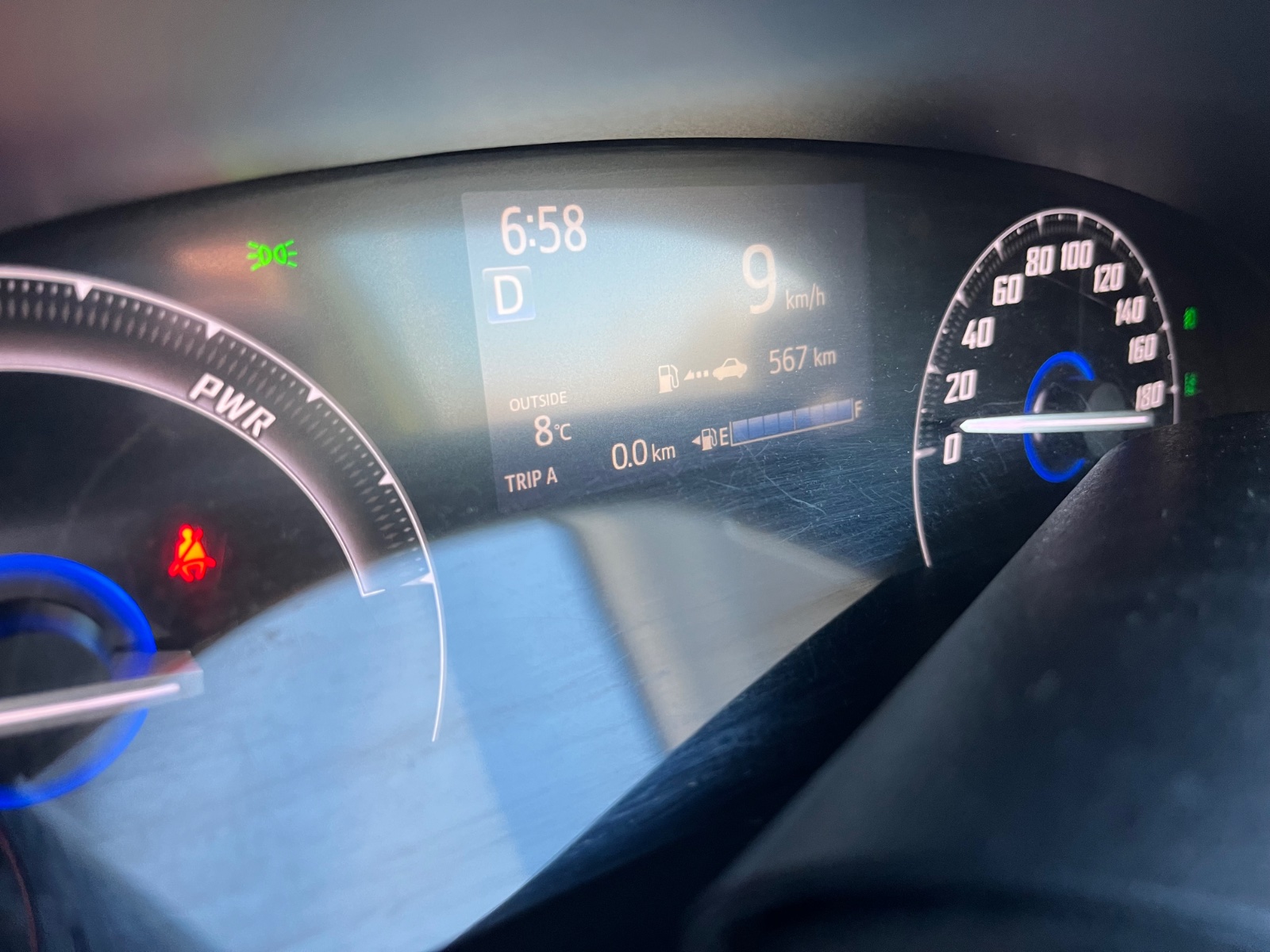

AlBER88 299 Опубликовано: 20 мая 2024 Поделиться Опубликовано: 20 мая 2024 Вот и в наши края южнее Финляндии пришла весна. Уже 8 градусов, а значит настало время замены богомерзской синтетики на православную минералку. Выбор пал на автол М-8В от знатных недоливщиков Волга ойл и так как пакет куций решил подлить М-10ДМ от горячо любимых в Ленинограде продтех от Уфимских сомелье в соотношении 3 + 0.7. Что думаете о таком сочетании в мотор Тойоды 1NZ-FXE? Плюсы, минусы, подводные камни? 1 Ссылка на сообщение

celer 2 758 Опубликовано: 20 мая 2024 Поделиться Опубликовано: 20 мая 2024 1 минуту назад, AlBER88 сказал: Вот и в наши края южнее Финляндии пришла весна. Уже 8 градусов, а значит настало время замены богомерзской синтетики на православную минералку. Выбор пал на автол М-8В от знатных недоливщиков Волга ойл и так как пакет куций решил подлить М-10ДМ от горячо любимых в Ленинограде продтех от Уфимских сомелье в соотношении 3 + 0.7. Что думаете о таком сочетании в мотор Тойоды 1NZ-FXE? Плюсы, минусы, подводные камни? А у Продтеха в "уфимском" ДМ пакет присадок прям от Автона или Лубризола?) По мне так легче залить одну марку товарного масла, но поменять раньше. А не мешать товарное масло с хрен пойми чем. Ссылка на сообщение
AlBER88 299 Опубликовано: 20 мая 2024 Поделиться Опубликовано: 20 мая 2024 1 минуту назад, celer сказал: А у Продтеха в "уфимском" ДМ пакет присадок прям от Автона или Лубризола?) По мне так легче залить одну марку товарного масла, но поменять раньше. А не мешать товарное масло с хрен пойми чем. Скорее всего тот же что и oilright. Не зря же они имеют один и тот же артикул. Ссылка на сообщение
