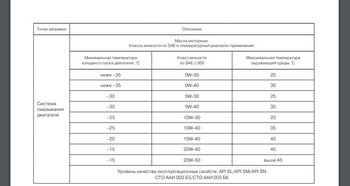

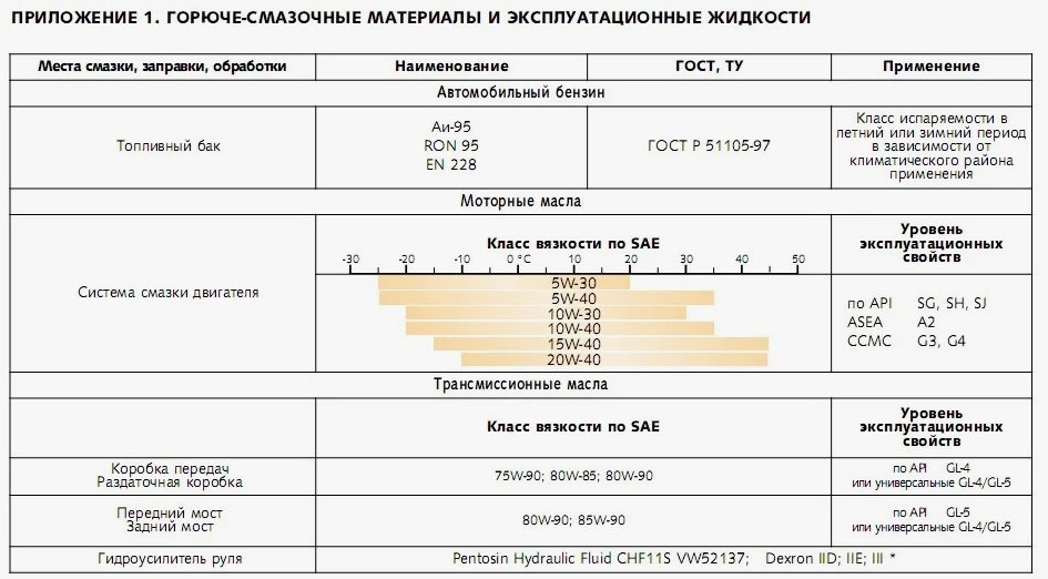

Можно ссылку на мануал, где мотору Шнивы уже надо "не ниже SM"?
Для вазовских инжекторов обычно было не ниже SJ/SL.
6 минут назад, celer сказал:
14 минут назад, celer сказал:
niva.pdf
вот, нашел...
А вот это самая ранняя инструкция:
А вот такая у меня для Тревел 22 года на Евро-2:
Изменено пользователем More
