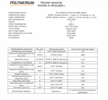

Dimoll Ну так и лей нектар, в чем вопрос то? Пакет там современный, золы и серы мало. Если страшно капай на бумажку и смотри. Или дождись ответа от гуру минеральщиков, он тебе пристроит масло от комбайнов и других катерпиллеров.
Серы мало? В полтора раза больше, чем у " масла от комбайнов и других катерпиллеров" Роснефть М-10Г²к, 0,448 против 0,335.
Современный пакет...  чей? Может все-таки набор элементов, разведенный в одной канистре?
