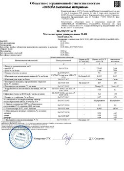

Вот паспорт на партию:
38 минут назад, More сказал:
Ну так и есть- 928 при 0 градусов это довольно много для зимнего масла, ИВ 99 для мороза тоже не очень.
Для сравнения у моего ныне залитого сибойловского автола вязкость при нуле 701 и ИВ 109, а у купленного волговского 590 и 116 соответственно.
Паспорт на автол от Сибойл:
У Роснефти это ортодоксальное М8. ))
Ладно, купил уже, попробуем. Заодно можно будет сравнить на натурных испытаниях Сибойл и Роснефть.
