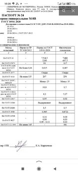

2 часа назад, ОлегМурманск сказал:
У нас за бортом -20, сейчас взял с багажника канистру М8В и сказу, довольно шустро течет, конечно же помутнело, но живенькое
Можно фото канистры и даты выпуска.

27 минут назад, celer сказал:
У меня в литрушку перелито. 19.06.24 выпуска масло

29 минут назад, ОлегМурманск сказал:
Для зимы подходящая моноградка
