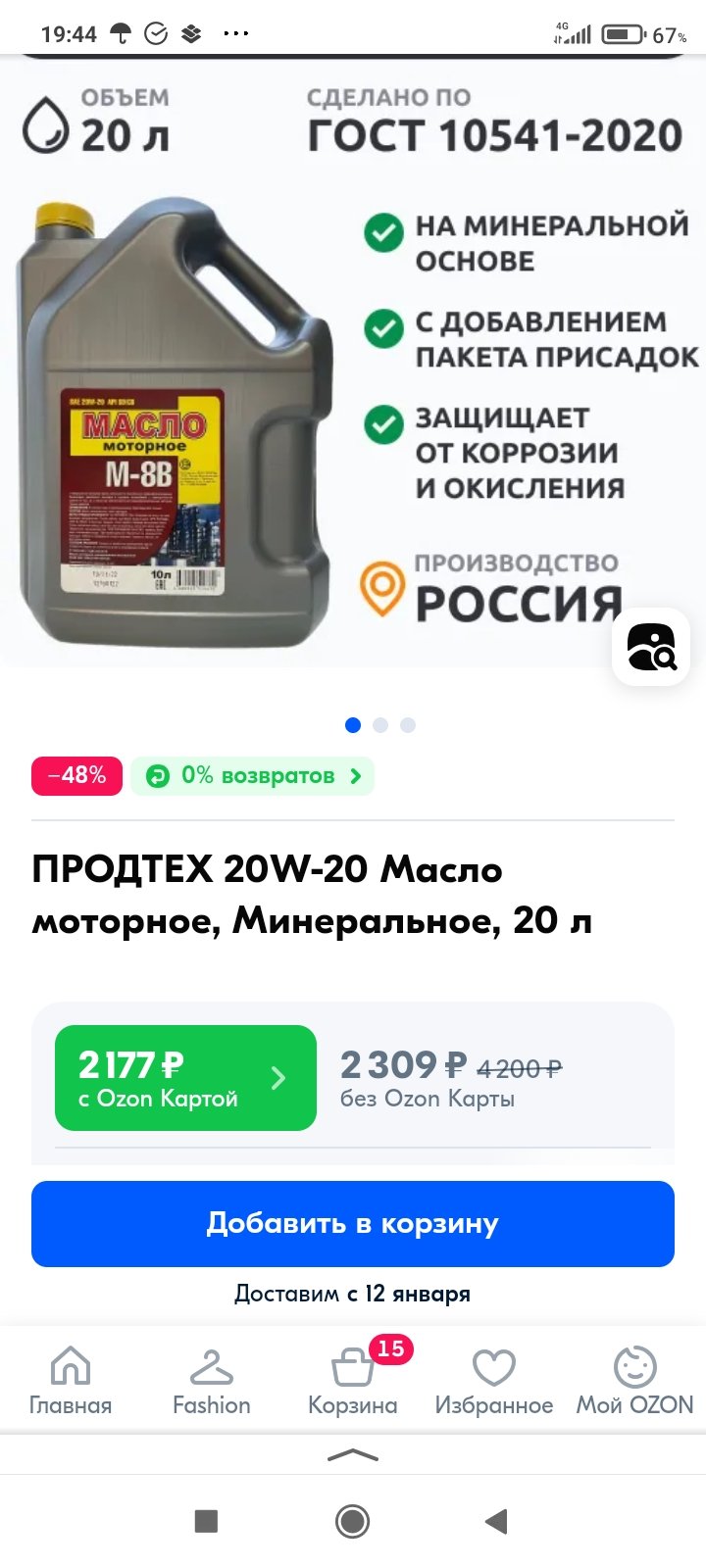

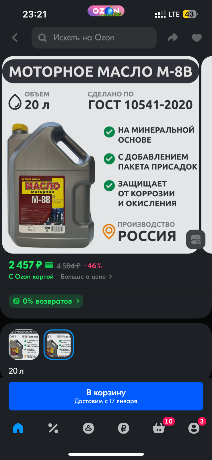

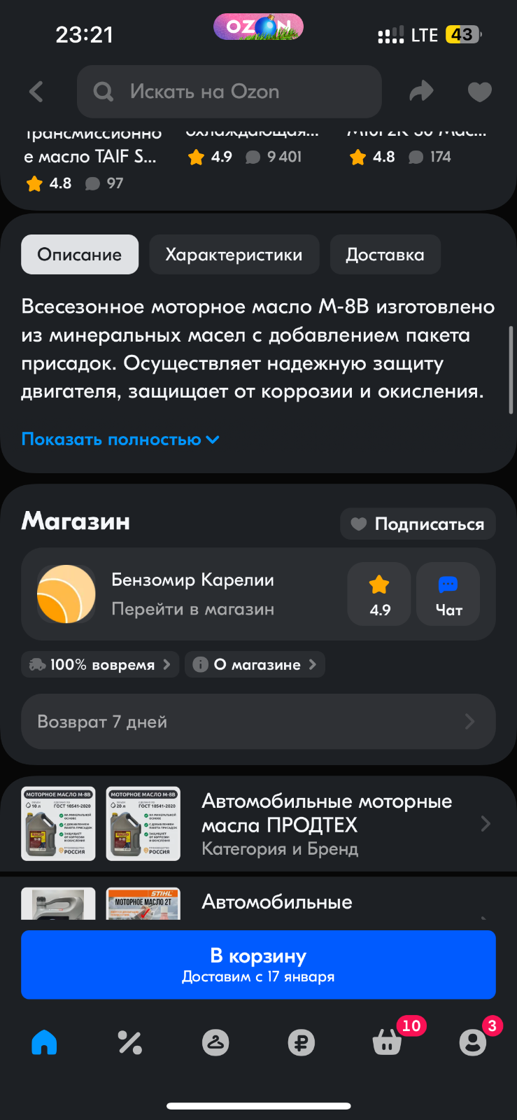

Вот те самые якобы "Бензопилы Карелии", где я заказывал М-8ДМ, с названием можно ознакомиться- "Эко-ТестАвто". Думаю не сильно хуже "Автопитера".
Кстати прислали вместо 8ДМ автол 8В)

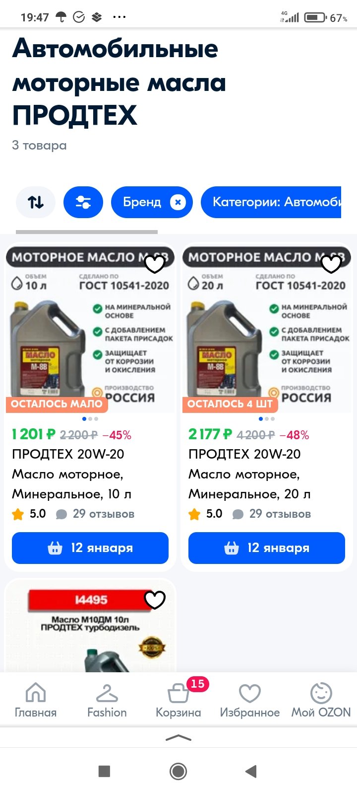

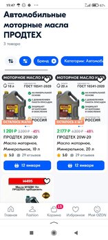

Хреново ты Озон изучал)
Ещё есть фирма "Фрам" в Переславль-Залесском, это нынешний "Продтех". https://s-avto.ru/catalog/autooils/motornye/?vendor=15

Хватит прикидываться дурачком. Ты страничку вниз то пролистай и увидишь бензопилы Карелии.

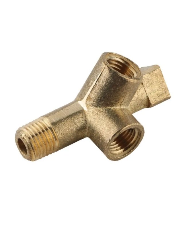

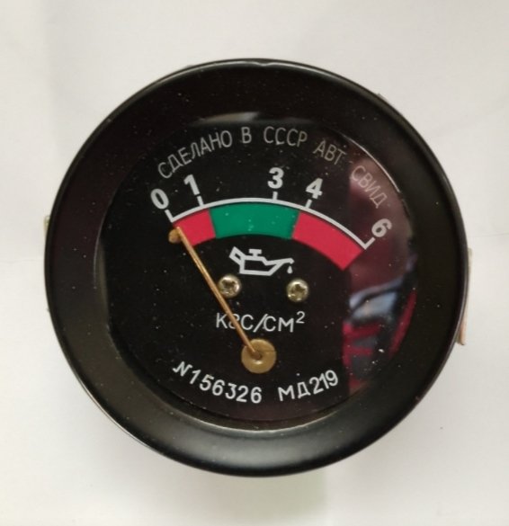

Загорелся идеей влепить в шоху мех. манометр давления масла. Но не выводить в салон, а пришурупить в подкапотке, где-нибудь в районе моторного щита (почитал людей, если не повезет с качеством шланга, то есть вероятность получить порцию горячего масла между ног). Вообщем некоторые из комплектующих:
Манометр МД219 (или МТТ-6)
Шланг маслостойкий МТЗ
Тройник ГАЗ (двиг. 405, 406)
Датчик аварийного давления МД-120, на лампочку, вроде как остается родной.
Вот у одного товарища высмотрел, получается такая картина:
Пока как то так. Нужно прикупить комплектующие.

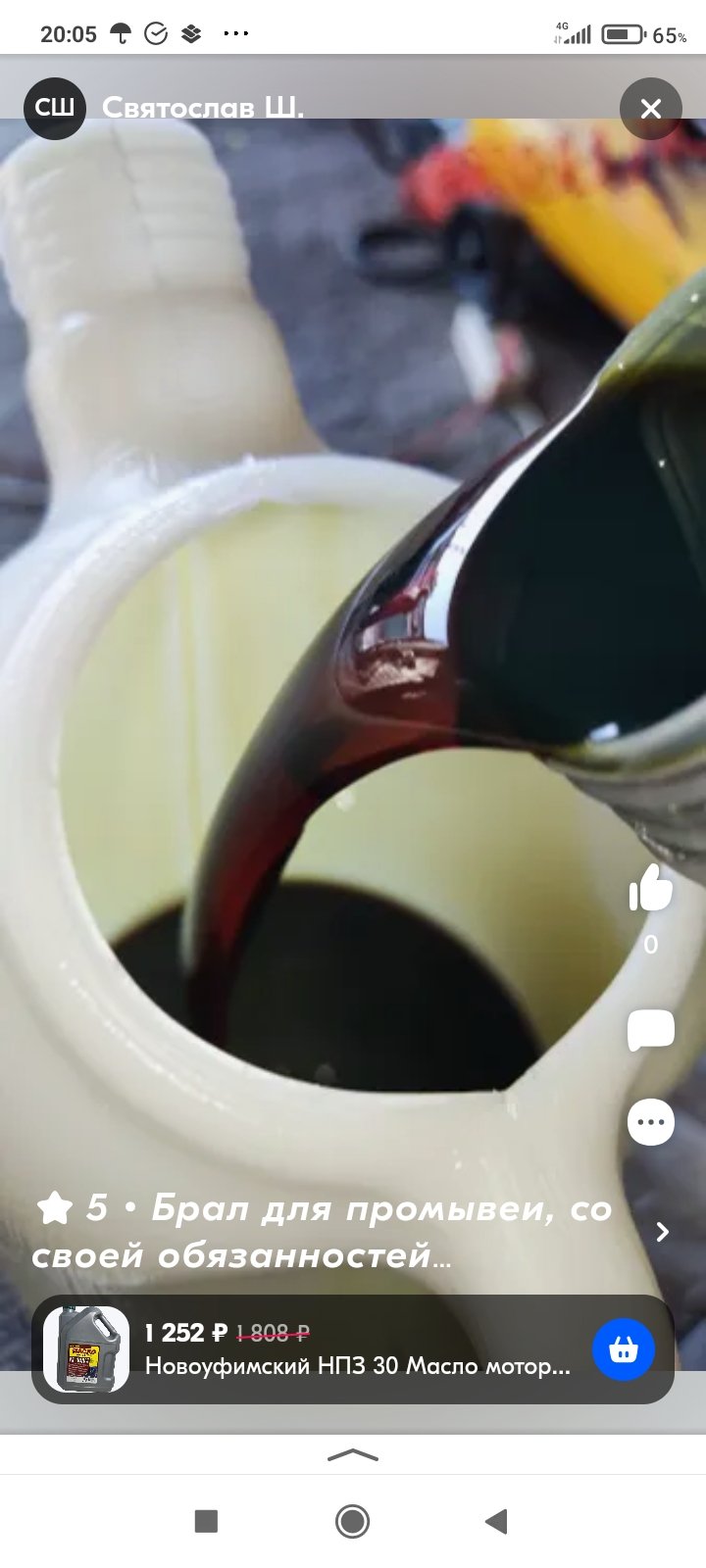

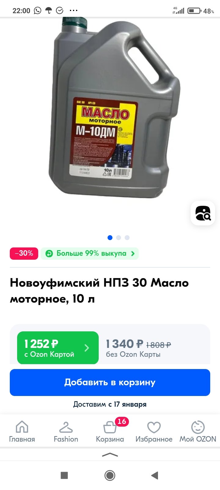

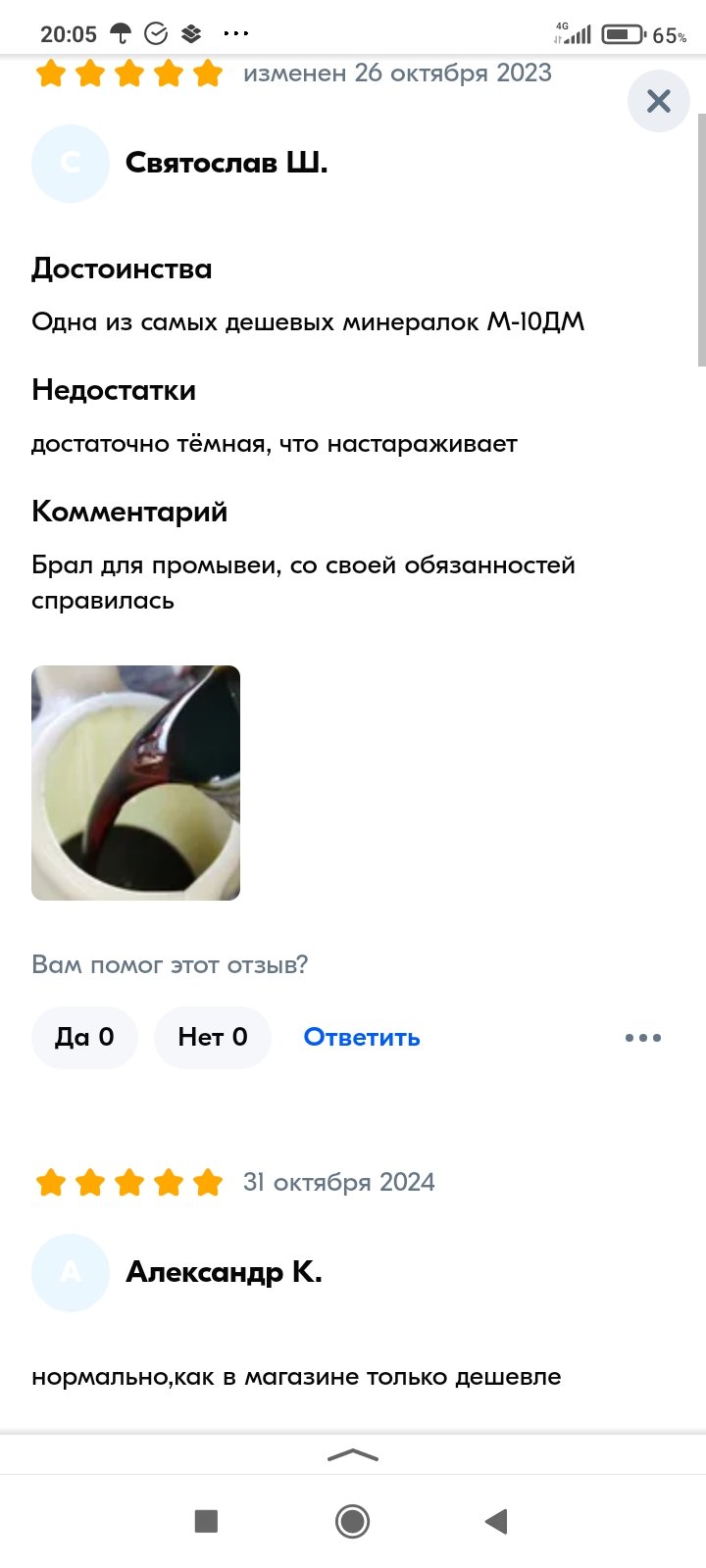

А что ты к этим "карельским бензопилам" то так прицепился, если заявлял, что якобы никакого Продтеха на Озоне нет?
"Типа новоуфимское" М-10ДМ, про которое написаны отзывы, там вообще продаёт какая-то волгоградская контора Агротехторг.

Не знаю, у меня в Ниве стоял манометр от КамАЗа на месте штатного манометра, под которое я просто увеличил отверстие в щитке круглым напильником, а красную лампу давления вывел рядом на щиток. Шланг стоял тракторный, который завальцован с медной трубкой и за 8 лет ничего не лопнуло. Такой китайский манометр это мусор, а не прибор. На 2106 манометр по размеру идеально встаёт в центре торпеды вместо часов, от них же можно взять подсветку. Никаких тройников от ЗМЗ не нужно, из вазовского переходника выворачивается большой датчик на стрелку и вместо него вворачивается наконечник шланга, сверлится отверстие в моторном щите и шланг или трубка уходит в салон, в этом месте сверху надевается кусок шланга, чтобы его не терло об моторный щит. Вот и всё.

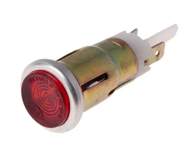

celer о, благодарю! Так то охота в салон провести, чтоб перед глазами. Просто надо шланг надежный и с хорошей завальцовкой. На камазе стоял мех. манометр, именно камазовский, на 10атм. Шланг тоже камазовский был, надежный.
Короче, наверно нахрен этот маркетплэйс, пойду в тракторный магазин) Поищу с металлической трубкой и манометр там же посмотрю.
Кстати неплохо бы вот такой найти, МТЗшный В магазе наверно таких сейчас не продают, хотя фиг его знает.
А на датчик авар. давления у меня уже есть красный глазок, покупал еще на камазика, в аккурат теперь пригодится

Вот у меня такой и стоял, на 10 кило и красный УАЗовский глазок рядом. Если ставить МТТ-6, то только такой, МД-219 это сплошной брак и мусор, хоть там и надпись "Сделано в СССР", но я уже по проволочной стрелке вижу что это галимый Китай.
