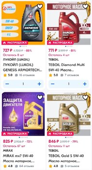

Какую полусинтетику с современным допуском можно купить за 1000р 5 литров?..
Если акции мониторить можно найти и синтетику, но 5 литров едва ли, не самая распространенная канистра
Прямо сейчас эти акции не актуальны, проверять и разоблачать меня не надо )
