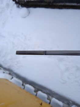

celer 2 758 Опубликовано: 11 января Поделиться Опубликовано: 11 января Хочу показать, как выглядит М-8ДМ от РН в промороженном заиндевелом дизеле на ДЭС после температуры -17, вроде бы ерунда для зимнего масла, но оно уже едва течёт по щупу и капля на кончике щупа висела с минуту, не отрываясь. Даже фокус камеры успел дважды настроить. Это просто для понимания того, какие у Роснефти зимние моноградные масла и почему я такое себе не стал заливать. 3 Ссылка на сообщение
Pechnik 2 147 Опубликовано: 11 января Поделиться Опубликовано: 11 января 19 минут назад, celer сказал: капля на кончике щупа висела с минуту Это не показатель, у меня на синтетике и летом на горячем двигателе капля не всегда стекает, висит как приклеенная Ссылка на сообщение

celer 2 758 Опубликовано: 11 января Поделиться Опубликовано: 11 января 1 час назад, Pechnik сказал: Это не показатель, у меня на синтетике и летом на горячем двигателе капля не всегда стекает, висит как приклеенная Наверное летом синтетика по щупу течёт явно поживее моноградной минералки при -17. Ссылка на сообщение
More 1 870 Опубликовано: 11 января Поделиться Опубликовано: 11 января 3 часа назад, celer сказал: А сколько оно отработало уже? Там и на просвет-то уже не видно ничего... Ссылка на сообщение

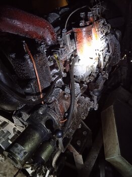

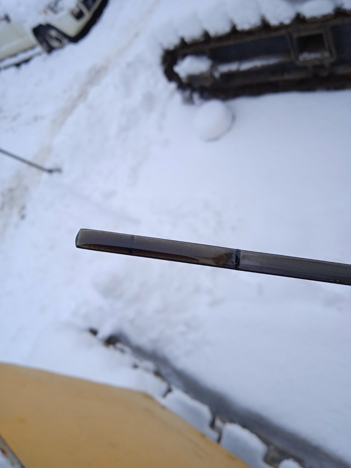

celer 2 758 Опубликовано: 11 января Поделиться Опубликовано: 11 января 54 минуты назад, More сказал: А сколько оно отработало уже? Там и на просвет-то уже не видно ничего... Месяц назад менял, это вполне свежее масло для дизеля, вон нижняя метка на щупе ещё видна. У Роснефти масла хоть и густые, но темнеют адекватно. Вот у Волги дизельные масла темнеют медленнее. Год назад менял в аналогичном дизеле на другой ДЭС, заливал М-8Г2к (ДМ в магазине не было) от Волга-ойл, вот оно так выглядело месяца через 3 при аналогичной наработке и аналогичной загрязнённости дизеля. Потом эта станция уехала в командировку и привезли её перед Новым годом, дизель почти год отработал без замены масла, причём и летом тарахтел на зимнем масле, моточасов тысячи под полторы при регламентной замене масла через 300.....Когда её привезли после длительного простоя, то масло на щупе перед запуском было подозрительно светлое, но стоило запустить и немного поработать, то щуп стал чёрный и грязный. Под клапанными крышками всё в шламе, вчера вскрывал, хотел сфотографировать, но пожалел телефон марать руками в мазуте. На следующей неделе наверное буду в нём масло менять, покажу, как выглядит. 2 Ссылка на сообщение
