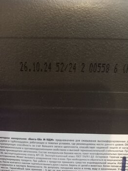

Вот прикупил на лето и на промывку ещё 10 литров м10дм Волги. Партия октябрьская.

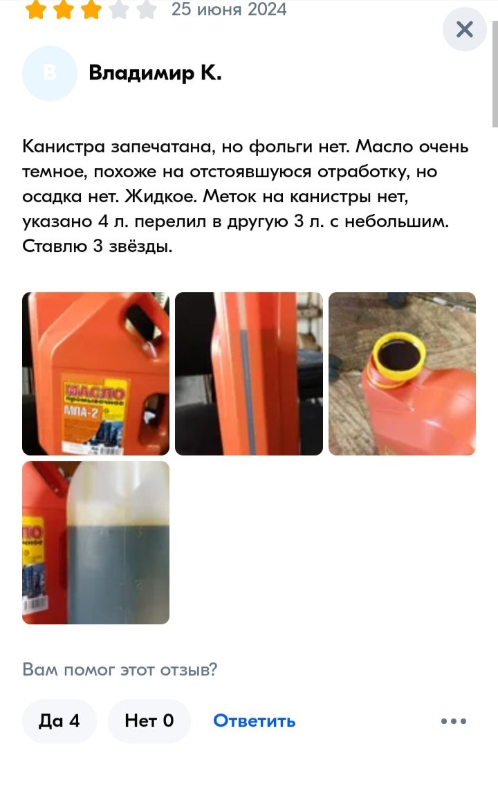

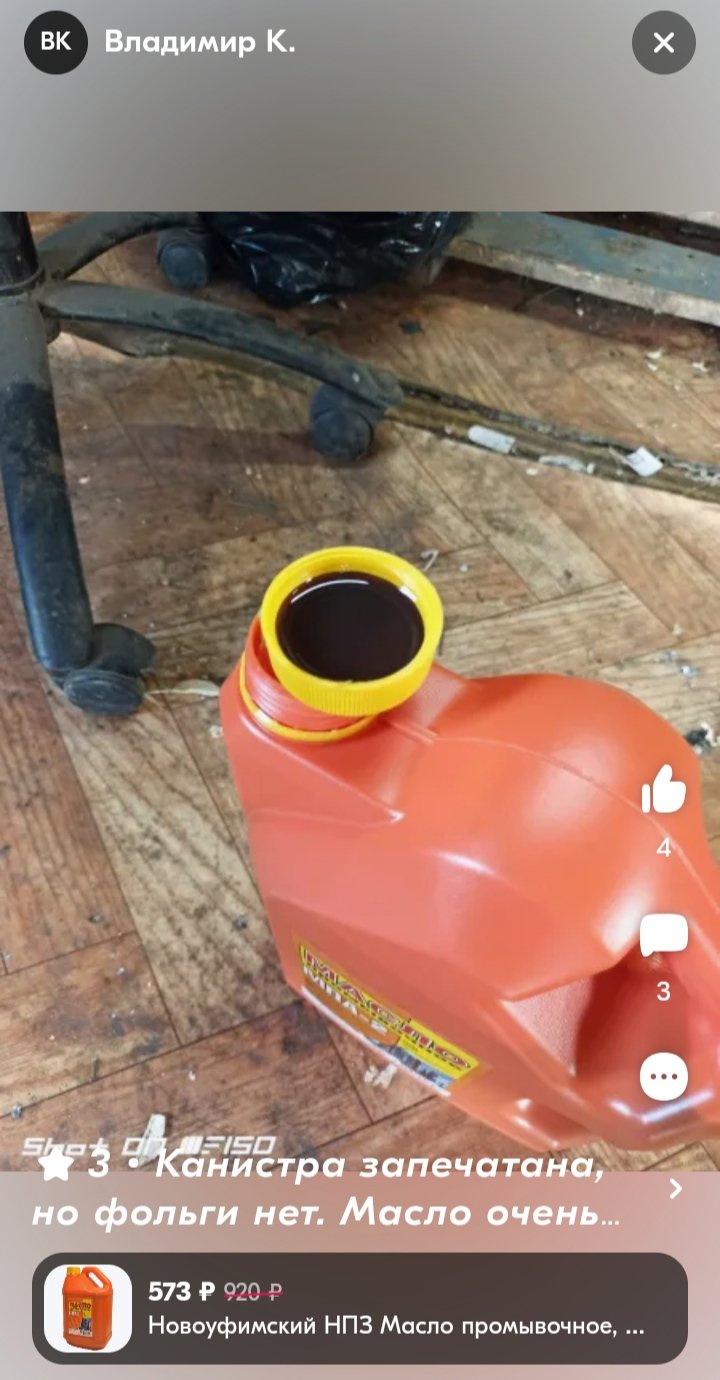

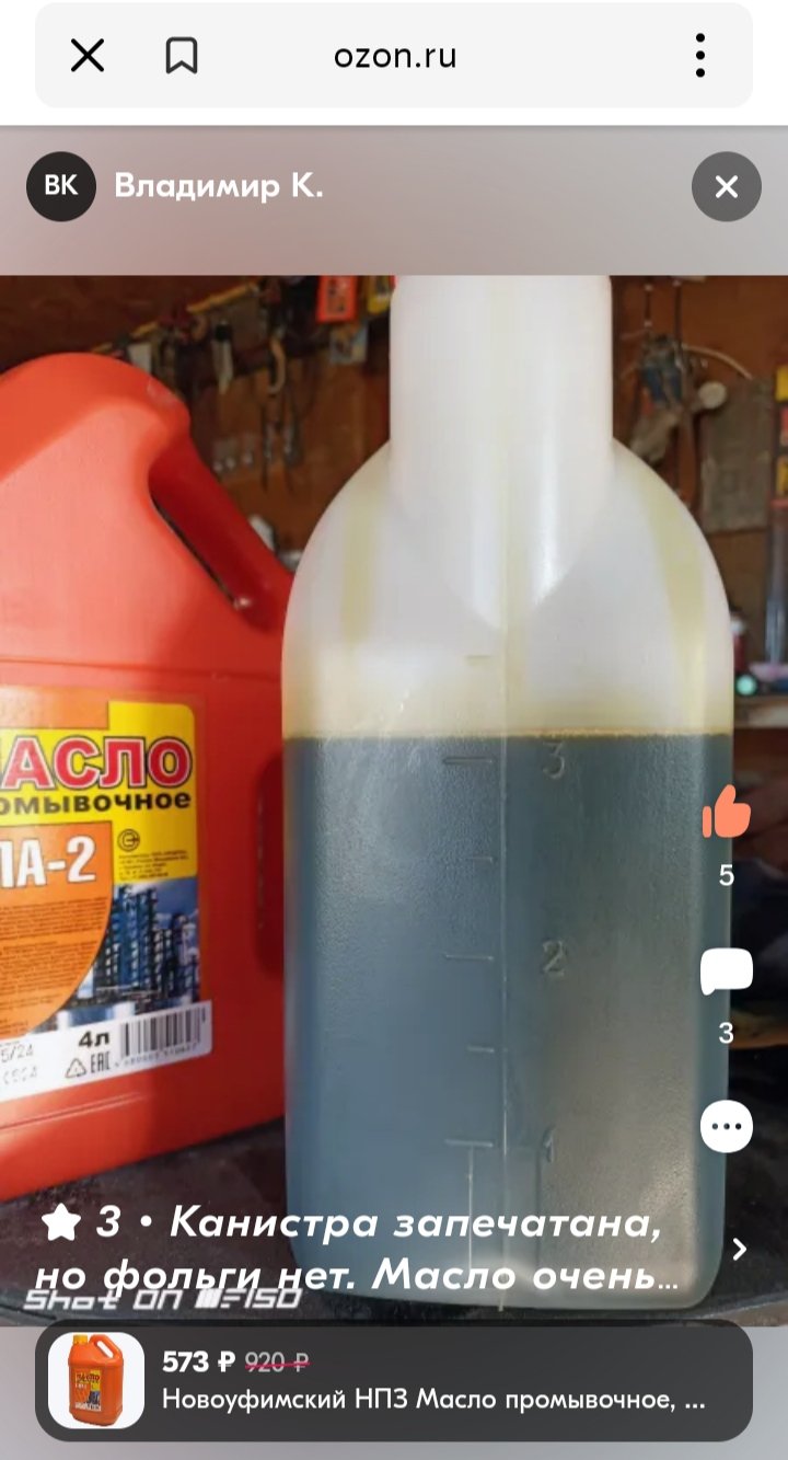

Продолжаю "угорать" над маслом от Продтех (или "Новоуфимский НПЗ", кому как больше нравится)), на этот раз "промывочное МПА-2". Цвет "промывочного масла", я думаю, говорит сам за себя, похоже им уже кто-то "промывался" неоднократно и очень долго. И вот такое лютое г..но люди ещё льют в свои двигатели....

  11.01.2025 в 17:42, Андрей-НН сказал:
Раскрыть
Нормально на лето, зола у этой партии относительно невысокая и противоизноски больше чем в 10Г2к. Кальций в таком количестве особо не нужен.
Раскрыть
Так обычно пишут, что можно до 4 раз использовать.:pardon:
Пора тему закрывать !
Или на оил-клуб заказ сделают и попадут в суд !
Вы , что бл...совсем охренели тут в конец все  :lol:? А кто масла будет брать по 3-4-5 тыс за канистру ?
Устроили тут понимаешь подрыв экономики +))))
  11.01.2025 в 19:39, GAZ-69 сказал:
Раскрыть
Видимо 3 других двигателя на нём уже "промылись" хорошо, пошло к 4-му)
  11.01.2025 в 18:04, celer сказал:
Раскрыть
секонд хенд, попользовался, передай другому))
