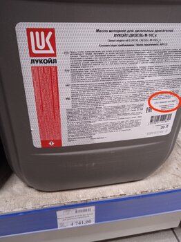

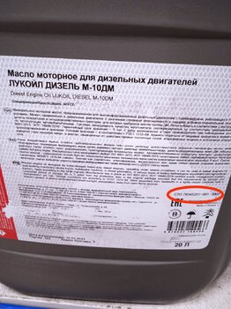

если вопрос в вязкости то я уже говорил:
Лукойл Дизель М10ДМ кв100 11.57 - значительно ближе к ГОСТу
