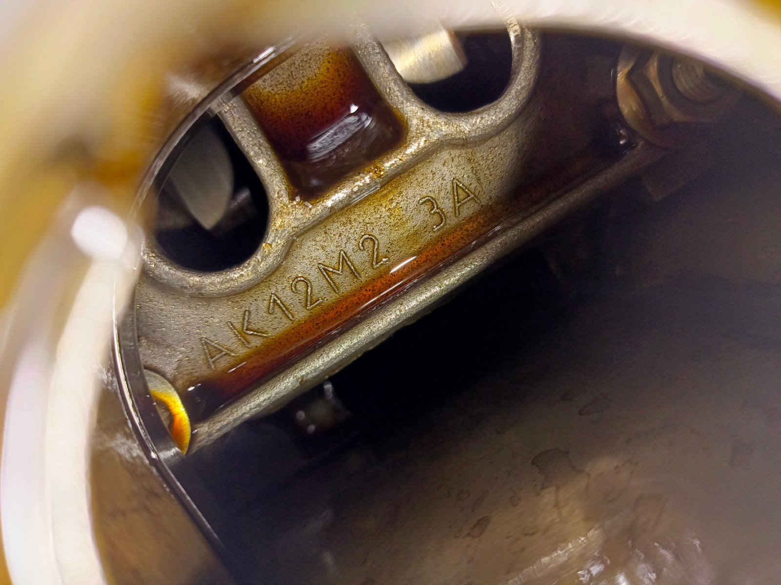

Мне нужен ответ на простой вопрос. Есть автомобиль, к примеру Приора или Ниссан Алмера N16, нейтрализаторы убраны. Блоки чугунные.
Пробег за лето 3000-4000 км по городу. Замена масла, как потемнеет на щупе, потемнеет (не черное, а потемнеет), потемнеет за 1500 км, заменю, нет еще поезжу. Эксплуатация, только лето. Будет в таких условиях разница, если я буду эксплуатировать на Лук Авангард SAE 30 или на чем-то другом, модном, стильном, молодежном 5W30 APi SP? К примеру, вот таком? Менять буду оба в зависимости от потемнения. К 3000 км они потемнеют.
Будет разница? Вот кулачки износятся на луке? Или может кольца? Или может на 5W-30 в кольцах кокс нарастать будет? Или будет без разницы? Вот такой мучает вопрос.

За такой интервал никакой разницы не будет. Если у масла достаточная вязкость и худо-бедно приемлемый пакет присадок, то с таким интервалом между заменами масла на ресурсе двигателя это никак не скажется.
5 минут назад, celer сказал:
Спасибо. Понятно.

6 часов назад, dima015 сказал:
Будет в таких условиях разница?
Машина сгниет раньше, чем масло успеет себя показать.

9 часов назад, dima015 сказал:
Полагаю, что разницы которую вы сможете увидеть глазом за 4000км и за 10000км и даже за 50000км не будет точно! В теории, нет в гипотезе, разница может проявится через скажем 500.000 км пробега, и кстати не факт, что разница будет в пользу стильного, модного, молодежного, хотя может и в его))) Но при таких интервалах замены 1500-3000км даже в условиях города, даже в условиях повышеных нагрузок, пожалуй, как верно подметил товарищ celer, при достаточной вязкости для конкретного двигателя разницы не будет, я бы правда добавил сюда еще одно условие: при средней температуре масла 90-100C (термоокислительная стабильность будь она трижды не ладна), (не берем в расчет ДВС которые греют масло до 110-115С в нормальном рабочем режиме - езде по трассе например, вот в них, как мне кажется, миньку лить точно не надо)
