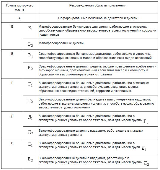

1 час назад, alex323 сказал:
Автол - это хорошо или плохо? И как по качеству М8В в сравнении с М8Г2к в вашей системе классификации масел?
Я вот все думаю. Автол, автол. Давайте запишем какое-нибудь буржуйское масло согласно классификации ГОСТ.
Вот к примеру Kixx G1 SN+ 5w-20, что получится по ГОСТ? Получиться М-3з/8E1 - если нет дизельного допуска
ZIC X9 FE 5W-30 api SP, получится по ГОСТ М -4з/10Е - если есть бензин и дизель
Но, не суть, какое масло не возьми, оно будет соответствовать группе Е, все больше нет. Если буржуины дальше добавляют буквы, то ГОСТ не добавляет. И если классифицировать масла по ГОСТ, то оно тут же превращается в автол
6 часов назад, GAZ-69 сказал:
Получается, ему и W40 нахрен не нужно.
Не получается.
8 часов назад, dima015 сказал:
так буржуины пошли на второй круг - у них пакет масла С5 повторяет группу В из ГОСТ
