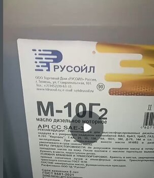

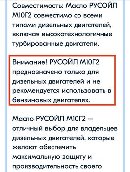

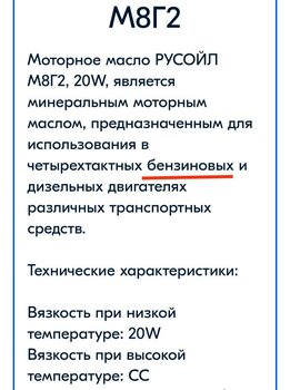

celer 2 565 Опубликовано: 4 марта Поделиться Опубликовано: 4 марта 4 часа назад, More сказал: Г2? Может быть... Но кто её льёт-то сейчас? Все минеральщики сидят на ДМ, Г2к и В в крайнем случае. Глянул на Озоне эти масла от Русойла, в описании сами себе противоречат. М-10Г2 оказывается только для дизелей, для бензомоторы "не рекомендуется", а М-8Г2 и в бензинки годится....... И у М-8Г2 описание на этикетке канистры полностью взято с М-8Г2к, хотя для двигателей КамАЗ масла Г2 без буквы "к" никогда официально не рекомендовались. 2 Ссылка на сообщение

More 1 837 Опубликовано: 4 марта Поделиться Опубликовано: 4 марта 4 минуты назад, celer сказал: М-10Г2 оказывается только для дизелей, для бензомоторы "не рекомендуется", а М-8Г2 и в бензинки годится....... Они и у Газпрома есть, но там вообще без подробностей, для безнаддувных дизелей, и всё: https://gazpromneft-oil.ru/ru/products/all/m-10g2 Ссылка на сообщение
