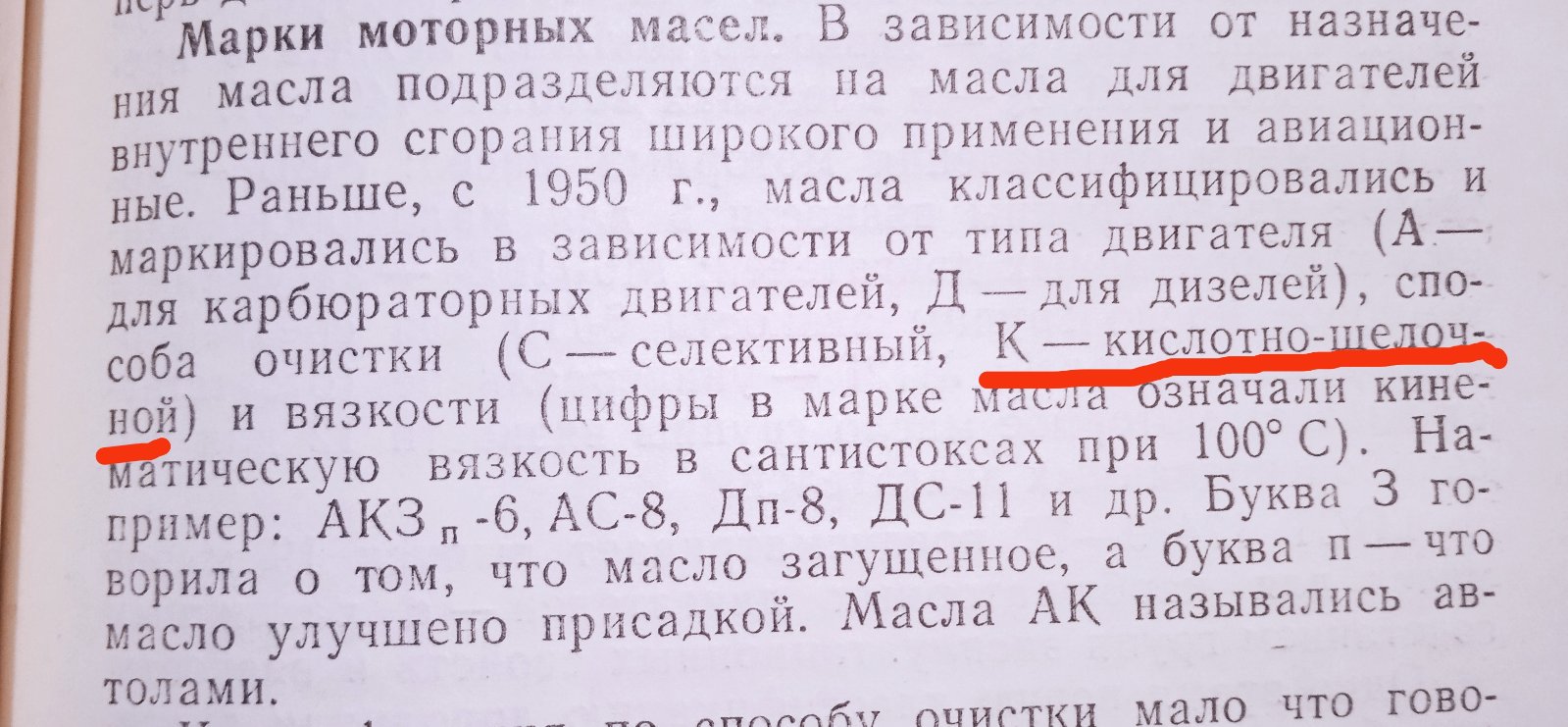

знаток 6 410 Опубликовано: 4 марта Поделиться Опубликовано: 4 марта (изменено) 2 минуты назад, dima015 сказал: Уважаемые господа. Я это встречал еще в книгах СССР. Давайте оставим это. Я думаю, что к - кислотноочищенное было изначально химиками обозначено. А химики, в основной своей массе, различают автомобили легковые, грузовые и автобусы. Потом, само собой, прижилось к - Камаз. Сейчас это не важно, думаю и тогда никто особо не заморачивался. Я против продолжения спора. Нет смысла. Это в более древних обозначениях масел было. Во времена москвича 401. Изменено 4 марта пользователем знаток 1 Ссылка на сообщение

celer 2 581 Опубликовано: 4 марта Поделиться Опубликовано: 4 марта 7 минут назад, dima015 сказал: Уважаемые господа. Я это встречал еще в книгах СССР. Давайте оставим это. Я думаю, что к - кислотноочищенное было изначально химиками обозначено. А химики, в основной своей массе, различают автомобили легковые, грузовые и автобусы. Потом, само собой, прижилось к - Камаз. Сейчас это не важно, думаю и тогда никто особо не заморачивался. Я против продолжения спора. Нет смысла. Так к вам же никто не в претензии. Просто термин "кислотноочищенное масло"- это времена зимнего и летнего автолов и масел марок "Индустриальное-50" и "Машинное СУ" для двигателя "Победы". 1 Ссылка на сообщение
знаток 6 410 Опубликовано: 4 марта Поделиться Опубликовано: 4 марта 5 минут назад, dima015 сказал: Да, работает со старыми отложениями. Некоторые специально для улучшения моющих свойств добавляют, реально моет. Есть так же информация от применявших, что ни чего они не моют. Ссылка на сообщение

dima015 202 Опубликовано: 4 марта Поделиться Опубликовано: 4 марта 1 минуту назад, celer сказал: Так к вам же никто не в претензии. Я читал в справочниках. Там было указано различие. М-10г2 - селективной очистки, а М-10г2к - кислотной очистки как более совершенной на тот момент. Потом, наверное, все перепуталось в маркировках. И очень возможно, что у же ТСп-15к, это как указал Дмитрий Иванович, камаз. Так то, было по старым справочникам, М-10Г2к - позиционировалось как кислотноочищенное, сейчас наверное, по более совершенным технологиям делают. Ссылка на сообщение

celer 2 581 Опубликовано: 4 марта Поделиться Опубликовано: 4 марта (изменено) 11 минут назад, dima015 сказал: Я читал в справочниках. Там было указано различие. М-10г2 - селективной очистки, а М-10г2к - кислотной очистки как более совершенной на тот момент. Потом, наверное, все перепуталось в маркировках. И очень возможно, что у же ТСп-15к, это как указал Дмитрий Иванович, камаз. Так то, было по старым справочникам, М-10Г2к - позиционировалось как кислотноочищенное, сейчас наверное, по более совершенным технологиям делают. Термин "селективная и кислотная очистка"- это масла 50-х годов, они и различались по маркировке буквой в середине. АС-8 было селективной очистки, а АК-6 кислотной. М-10Г2к и М-8Г2к до ГОСТ 8581-78 именовались М-10Гфл и М-8Гфз (форсированное летнее/зимнее). Изменено 4 марта пользователем celer 2 Ссылка на сообщение

dima015 202 Опубликовано: 4 марта Поделиться Опубликовано: 4 марта 4 минуты назад, celer сказал: Термин "селективная и кислотная очистка"- это масла 50-х годов, они и различались по маркировке буквой в середине. АС-8 было селективной очистки, а АК-6 кислотной. М-10Г2к и М-8Г2к до ГОСТ 8581-78 именовались М-10Гфл и М-8Гфз (форсированное летнее/зимнее). Все -все. Значит меня, что-то ввело в заблуждение. Возможно, что на рубеже 60-70 годов, могла произойти путаница. Куда-то, что-то переписалось, просочилось. Я много читал старых СССРовских справочников, их правда нет под рукой сейчас. О моем предположении о существовании путаницы, говорит мой скриншот, который я выше размещал. Я думаю, что нет смысла, давайте оставим все как есть. К- камазовское. Ссылка на сообщение

знаток 6 410 Опубликовано: 4 марта Поделиться Опубликовано: 4 марта 11 минут назад, celer сказал: Термин "селективная и кислотная очистка"- это масла 50-х годов, они и различались по маркировке буквой в середине. АС-8 было селективной очистки, а АК-6 кислотной. М-10Г2к и М-8Г2к до ГОСТ 8581-78 именовались М-10Гфл и М-8Гфз (форсированное летнее/зимнее). Вот кстати написано, какие масла назывались Автолами. Зачем вы М8в автолом называете, не понятно. 1 Ссылка на сообщение
