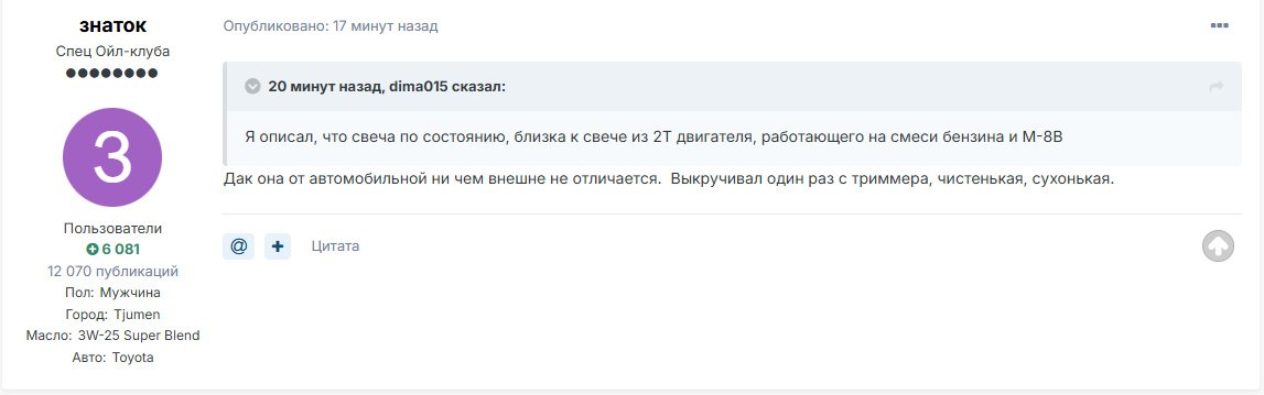

8 минут назад, dima015 сказал:
Я сообщил.
Я кстати видел свечи после М8в, они ни чем от свечей  работавших на 2Т масле не отличались.

1 час назад, знаток сказал:
