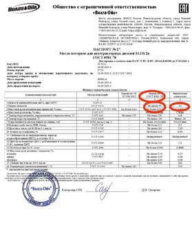

20 часов назад, More сказал:
При этом, "Газпром" работает абсолютно нормально.
Так что это пример про то, что не надо торопиться заливать "Волгу", если уж она у вас оказалась.
А впредь, если есть такая необходимость залить пораньше, пользоваться маслами других производителей.
Вот вам пример волговского М-10Г2к 2023 г. в "переходной" таре (канистра уже из тонкого чёрного пластика, мнущегося от лёгкого нажатия, но ещё со старой лицевой этикеткой) с меньшей вязкостью и большим индексом вязкости, явно на уровне вашего Газпрома. Всё от партии зависит.
Вообще почитал я вчера волговские паспорта на М-10Г2к и понял, что некий п..деж в них всё-же присутствует- например в соседних партиях масла берут и занижают норму ИВ по ГОСТу, для М-10Г2к по ГОСТ 8581-78 он должен быть минимум 95, а у них например 26.08.2021 г. получилась партия с ИВ 93, поэтому они в графе "норма" указывают 85...... При этом следующая партия 03.09.2021 г. через неделю от предыдущей уже с ИВ 95 и в норме указано "не ниже 95"........
Я спрошу ВКонтакте у Волга-ойла, как вообще такое возможно с нормами одного и того же ГОСТа и посмотрю, что они мне на это ответят.
celer Да, будет интересно, что ответят.
Я у них там спрашивал насчёт буквы в маркировке номера партии, когда мы здесь место производства обсуждали.
Ответили, что буква это производственный индекс, и к месту производства отношения не имеет.
43 минуты назад, More сказал:
Во всяком случае пока что по моему опыту с ними можно вести конструктивный диалог. Они мне прислали паспорт на партию М-10Г2к, которого на сайте Оптторга не оказалось, также ответили на мои вопросы относительно различия М-10ДМ по ГОСТу и СТО и объяснили, почему до конца 2023 г. на 20-тилитровые канистры автола клеили старые этикетки со старым ГОСТом 10541-78, когда тара меньшего объёма давно шла с новым ГОСТом 10541-2020.

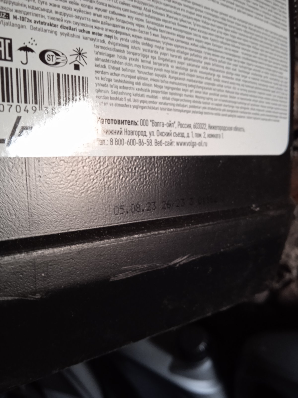

1 час назад, celer сказал:
Автол производства какого завода?
2 часа назад, and2949 сказал:
Спасибо, я по оттенку лицевой этикетки и подумал на Рязань. У Новокуйбышевска он темнее.
4 часа назад, celer сказал:
На фото нет таких надписей.
Как определить в какой канистре Автол?
