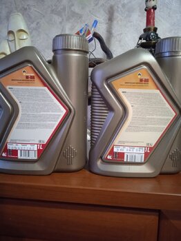

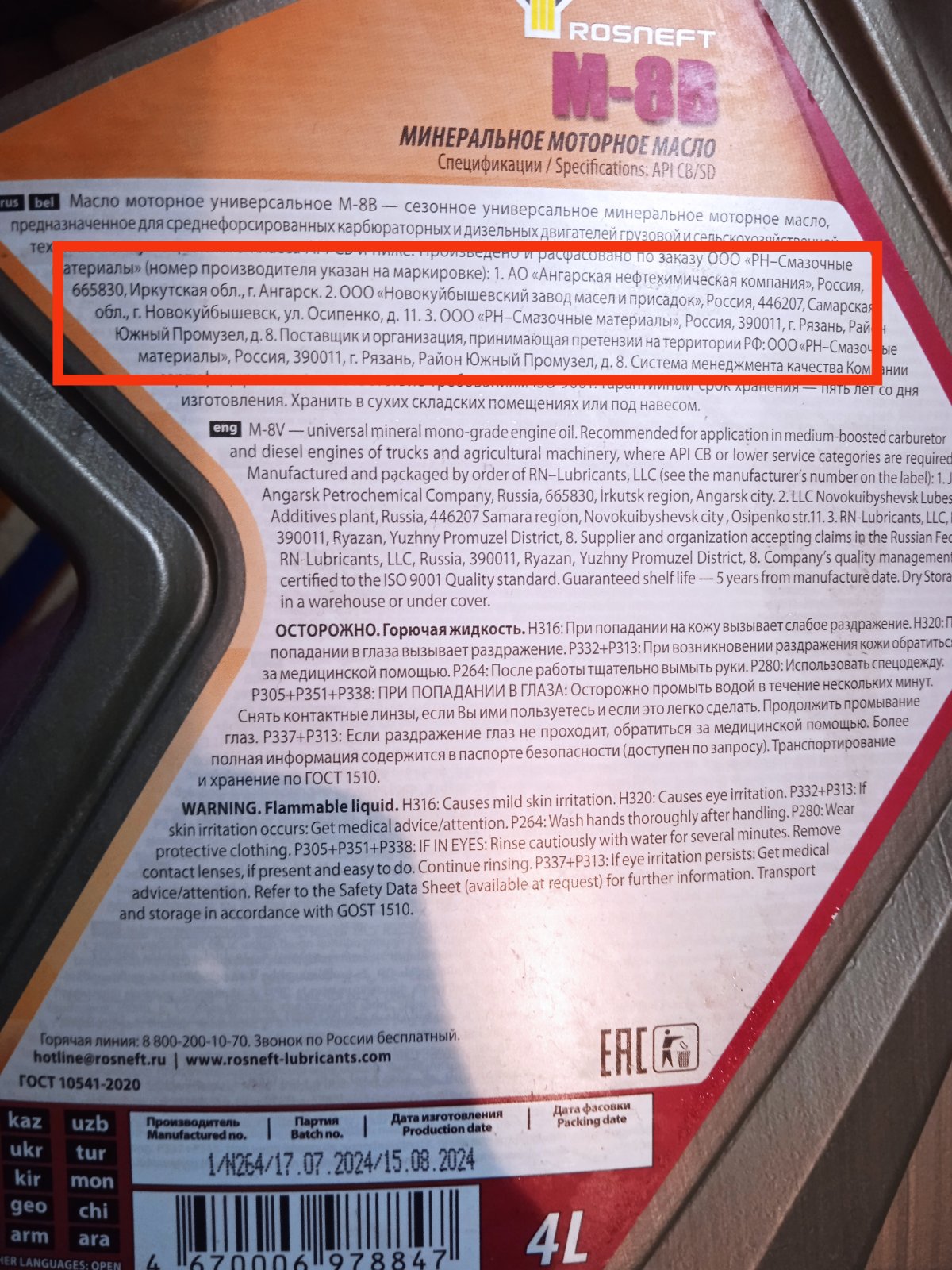

  22.03.2025 в 17:14, _AI_ сказал:
На фото нет таких надписей.
Как определить в какой канистре Автол?
Раскрыть
Производитель на этикетке указан цифрой 3.
celer , не могу нигде найти информацию, какой цифрой кто обозначается, подскажи, пожалуйста.
  22.03.2025 в 18:17, dima015 сказал:
Я тоже в середине 90-х на АЗС из металлических кранчиков наливал. М8В для мопеда, иногда Камазовское, то же для мопеда, когда М8В не было. Потом купили мотоблок, брал для него камазовское. Жигулевское, но как помню, оно было М-6з/12Г1, для Дедового Москвича-412. Правда жигулевское то же, не всегда было. Потом началась эра Лукойловских масел для легковушек, они тогда ВЕЛС назывались.
Раскрыть
У нас наливали от 3-х литров и помню было несильно дешевле чем фасованное. Причём зимой налив масел был где-то до -5, потом оператор говорила, что там насосы замерзли и отпускать масла она не будет. Жигулёвского не было, был автол- года до 1987 М8Б1у, потом пошёл привычный М8В и года с 94-го появилось камазовское, иногда ещё тосол на розлив продавали. Продавали до реконструкции АЗС в середине 00-х, помню литр автола стоил 35 руб., а литр камазовского- 40 руб. Но я обычно в розлив не покупал, наливное после отстаивания всегда было с мутью толщиной в палец на дне канистры.
  23.03.2025 в 00:51, and2949 сказал:
Раскрыть
1-Ангарск
2-Новокуйбышевск
3-Рязань
У Рязани и оттенок этикетки светлее, чем у того же Новокуйбышевска.
