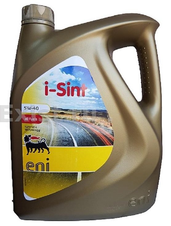

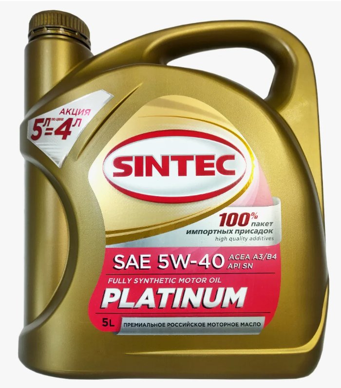

dima015 215 Опубликовано: 24 марта Поделиться Опубликовано: 24 марта 1 минуту назад, celer сказал: Тут явно последствия угара высокозольного масла. Требуется совет. У меня есть достаточное количество вот таких масел 5W40. Они просто уже есть. Стоят в сарае. Летом ездить на них, не вижу смысла. Для зимы вязкость не подходящая. Образовался некий "чемодан без ручки". Были бы 5W30, зимой бы пошли. Но, все 5W40. Появилась мысль, для зимы разводить их, делать микс 50/50 (пока с потолка взял), с М-8В. Мысль - во первых, найти применение этим маслам (5W40), во вторых - есть желание получить 5W30 (10W-30) и попутно уменьшить кол-во загустителя в 2-ва раза, а зимой он и не нужен. Могут ли быть "подводные камни". Как проверить перед заливкой? Может нагреть? Хотя все масла гидрокрекиннг и с минералкой должны смешиваться. Пока, мне кажется, что вполне рабочая идея. 1 Ссылка на сообщение

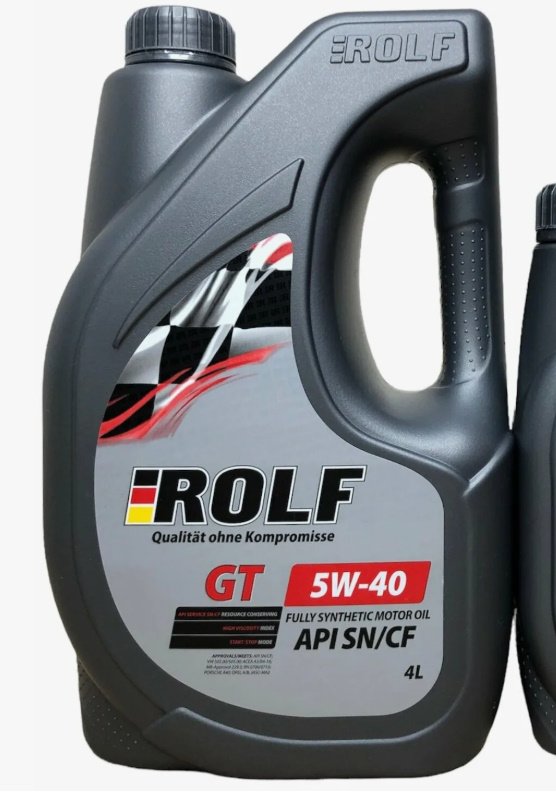

dima015 215 Опубликовано: 24 марта Поделиться Опубликовано: 24 марта И вот такого 20л есть. Запас 5w40, слишком достаточный. Вот теперь сижу и думаю Ссылка на сообщение

celer 2 740 Опубликовано: 24 марта Поделиться Опубликовано: 24 марта 22 минуты назад, dima015 сказал: Требуется совет. У меня есть достаточное количество вот таких масел 5W40. Они просто уже есть. Стоят в сарае. Летом ездить на них, не вижу смысла. Для зимы вязкость не подходящая. Образовался некий "чемодан без ручки". Были бы 5W30, зимой бы пошли. Но, все 5W40. Появилась мысль, для зимы разводить их, делать микс 50/50 (пока с потолка взял), с М-8В. Мысль - во первых, найти применение этим маслам (5W40), во вторых - есть желание получить 5W30 (10W-30) и попутно уменьшить кол-во загустителя в 2-ва раза, а зимой он и не нужен. Могут ли быть "подводные камни". Как проверить перед заливкой? Может нагреть? Хотя все масла гидрокрекиннг и с минералкой должны смешиваться. Пока, мне кажется, что вполне рабочая идея. Коллега, так выставьте их на Авито по приемлемой цене или обменяйте на что-то. Я свой Лукойл Люкс одному уазоводу отдал, а он со мной бензином по своей рабочей топливной карте расплатился. Избавляйтесь от того, что не нужно. 2 Ссылка на сообщение

More 1 868 Опубликовано: 24 марта Поделиться Опубликовано: 24 марта (изменено) 1 час назад, dima015 сказал: Требуется совет. У меня есть достаточное количество вот таких масел 5W40. Появилась мысль, для зимы разводить их, делать микс 50/50 (пока с потолка взял), с М-8В. Я бы не стал мешать моноградку и синтетику. Не скажу что это опасно, просто как-то не в дугу. Это как водку закусывать пирожными. А масло, если вы не будете его использовать, просто отдайте тем, кто пустит его в дело. Посмотрите вокруг, наверняка у вас на глазах есть люди которые трудно живут, и для них такой неожиданный подарок будет совсем не лишним. Вот это самое лучшее применение для любых нормальных, но не нужных вам вещей. Изменено 24 марта пользователем More 1 Ссылка на сообщение
