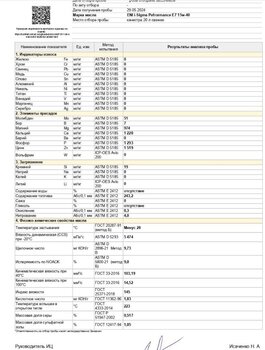

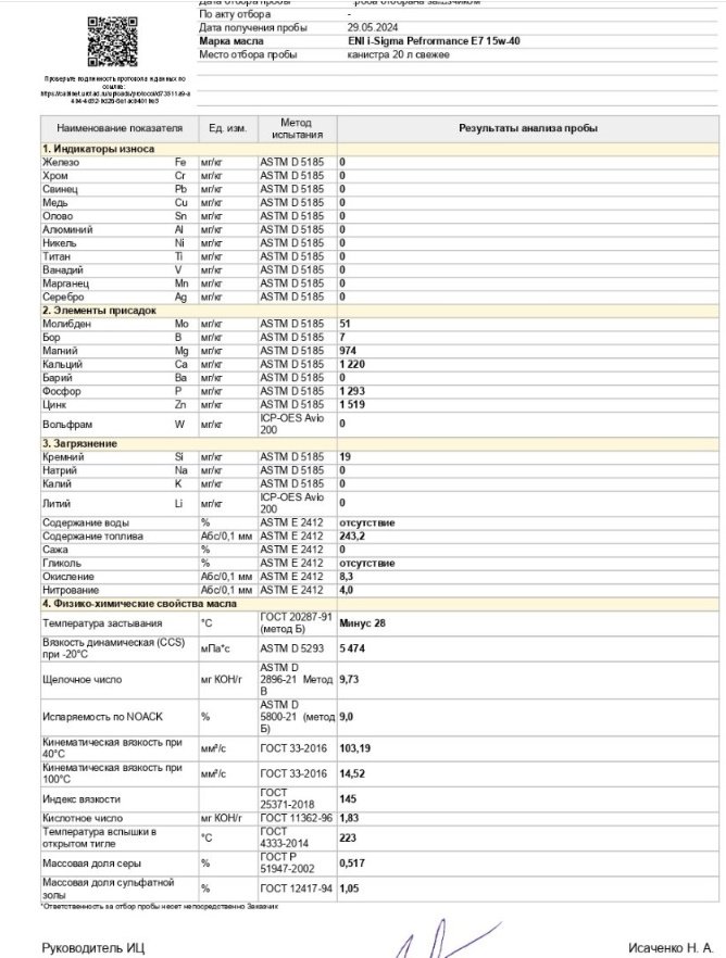

47 минут назад, Stans сказал:
Видимо бедные на добавки моноградные масла ( без бора) имеют ниже ресурс на поддержание чистоты и "слабый" кальций.
Я вот посмотрел масла ENI, 10W40 и 15W40, иностранные, не моноградные. Как Вы считаете, они древние? Богаты ли они на добавки? Много ли в них бора? Слабый ли в них, кальций? Это Европа просвещенная. Как по Вашему мнению, на сколько сильно по добавкам проигрывает "дремучее" М-8В или М-10ДМ, или М-10Г2к? Я вот, если не предвзято, не вижу сильной разницы. Могу ошибаться.

16 минут назад, dima015 сказал:
Кальций здесь явно занижен по требованиям экологии, в остальном обычное нашенское 10ДМ, кроме холодной крутилки разумеется. У вас просто такие "муки выбора", что задайте себе сперва вопрос- почему я хочу залить такое масло и какие бонусы получить от его применения. И всё станет яснее и проще.
