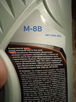

М-8В - Gazpromneft:
https://rosneft-lubricants.ru/products/m-8v.html:
М-8В Sintec:
Лукойл:
6 минут назад, _AI_ сказал:
М8в - зимнее всесезонное
6з/ 10в - летнее всесезонное.  )
