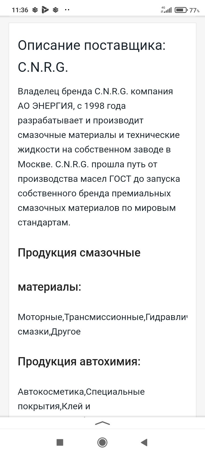

celer 2 740 Опубликовано: 1 апреля Поделиться Опубликовано: 1 апреля Кстати я тут нашёл пустую канистру из-под М-10Г2к, которую использовал года 3 назад и решил поинтересоваться производителем, кто такая эта "Энергия" из Москвы. И оказалось, что это бренд "C.N.R.G", который очень нахваливают. Хотя мне это масло показалось на 3+, светло-жёлтое, но запашок какой-то нигролоподобный, в норме камазовское масло так не пахнет. Было у меня его 30 литров, откатал на нём на МАЗе 3 месяца и слилось оно несильно тёмным. Свежее на полке АЗС выглядит вообще гудроном, я поначалу думал, что это канистра из чёрного пластика. Хотя при заливке конкретно моё было нормального цвета. 2 Ссылка на сообщение
