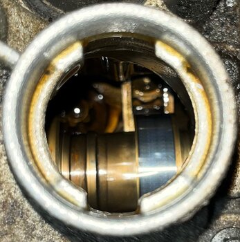

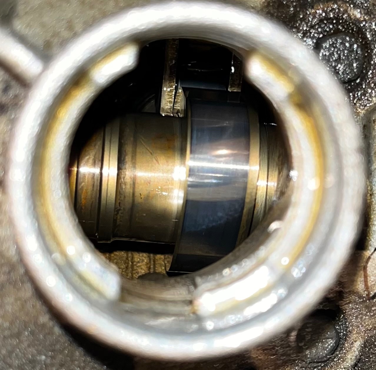

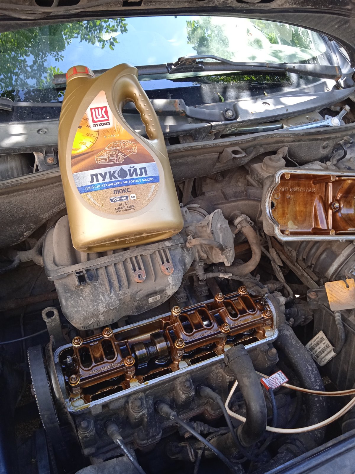

Dimoll 144 Опубликовано: В пятницу в 18:54 Поделиться Опубликовано: В пятницу в 18:54 (изменено) 3 часа назад, celer сказал: Парни, ну в общем как обещал, показываю картину под клапанной крышкой после 8 месяцев и 30+ тысяч километров на минералках ГОСТ разных производителей. Короче говоря, как и ожидал- чище не стало от слова "совсем", как была в августе эта коричнево-желтая "кака" от Лукойла, так и осталась, даже никакого намёка от отмывание. Ничего не растворяется и не отходит. Как я и говорил- отмывать остатки прежних масел минералкам ГОСТ просто нечем, хоть и темнеют нормально и сливаются тёмными, количество кальция тут роли не играет. Последнее фото- от августа перед заменой Лукойла Люкс на М-10ДМ Роснефть. Не знаю предысторию сего поста, но прочитал про отмывание всякого. Расскажу про свой опыт! Заинтересовался я как то года 2-3 назад эстерами, оч интересная шлапа. Ну и короче миксовал, во всякие колбочки, заливал, переливал, откачивал. Короч игрался! И вот как-то я заметил интересную хрень: - шприц, который я использовал для выше описанных манипуляций, иногда, в результате не аккуратных действий был с наружи смазан эстерами. И вот как то опять я его испачкал эстерами, и заметил, что риски сине-голубенькие на шприце, под действием эстеров стираются просто проведением по ним пальца, без усилий, как будто это просто помарка. Стало интересно, нарисовал на пластике ручкой, маркером, и кусочек гравийки гудрона размазал, который только отчистителями надо оттирать с усилием. Подождал недельку, что бы все это схватилось. Потом сверху просто провел кисточкой, окунув ее в эстеры. Через час, все это нанесенное искуство исчезло, после просто одного проведения тряпочкой. Короч, у эстеров просто чудовищная проникающая способность и эта способность помогает чистить всю ту гадость, что скапливается в моторе. Не за раз и не за два, но реально чистит. К чему я это все тут написал? Попробуй эстерчики в маслицо подобавлять. Причем много не надо, гомеопатию, периодически. А вдруг поможет! 1 час назад, Дмитрий Иванович сказал: Давай еще теорию про эстеры проверим? во, а я уже про это и написал! Эстеры реально чистят мотор, проверено! ВОт только какие эстеры? холодильные, как я думаю не стоит использовать! Изменено В пятницу в 18:57 пользователем Dimoll 2 Ссылка на сообщение

Dimoll 144 Опубликовано: В пятницу в 20:26 Поделиться Опубликовано: В пятницу в 20:26 1 час назад, знаток сказал: Растворили то гудрон и остальное какие ? Не понял вопроса! Гудрон был размазан. После нанесения эстеров, он в один приход стёрся тряпкой. 2 Ссылка на сообщение

celer 2 579 Опубликовано: В субботу в 01:24 Поделиться Опубликовано: В субботу в 01:24 6 часов назад, Dimoll сказал: Не знаю предысторию сего поста, но прочитал про отмывание всякого. Расскажу про свой опыт! Заинтересовался я как то года 2-3 назад эстерами, оч интересная шлапа. Ну и короче миксовал, во всякие колбочки, заливал, переливал, откачивал. Короч игрался! И вот как-то я заметил интересную хрень: - шприц, который я использовал для выше описанных манипуляций, иногда, в результате не аккуратных действий был с наружи смазан эстерами. И вот как то опять я его испачкал эстерами, и заметил, что риски сине-голубенькие на шприце, под действием эстеров стираются просто проведением по ним пальца, без усилий, как будто это просто помарка. Стало интересно, нарисовал на пластике ручкой, маркером, и кусочек гравийки гудрона размазал, который только отчистителями надо оттирать с усилием. Подождал недельку, что бы все это схватилось. Потом сверху просто провел кисточкой, окунув ее в эстеры. Через час, все это нанесенное искуство исчезло, после просто одного проведения тряпочкой. Короч, у эстеров просто чудовищная проникающая способность и эта способность помогает чистить всю ту гадость, что скапливается в моторе. Не за раз и не за два, но реально чистит. К чему я это все тут написал? Попробуй эстерчики в маслицо подобавлять. Причем много не надо, гомеопатию, периодически. А вдруг поможет! во, а я уже про это и написал! Эстеры реально чистят мотор, проверено! ВОт только какие эстеры? холодильные, как я думаю не стоит использовать! Гудрон это тот же шлам, который относится к низкотемпературным отложениям, они рыхлые и легко смываются добавлением в масло банальных растворителей типа бензина или керосина. А вот этот коричневый спекшийся лак, который въелся в металл, ими не растворяется, уже пробовал оттереть внутреннюю сторону клапанной крышки тряпкой, обильно смоченной бензином- не оттирается абсолютно, на тряпке ничего не остаётся, если только наждачкой шкурить . Короче говоря, главное что я ушёл от того, что пачкало двигатель, а остальное на скорость не влияет. 2 Ссылка на сообщение

Dimoll 144 Опубликовано: В субботу в 04:43 Поделиться Опубликовано: В субботу в 04:43 3 часа назад, celer сказал: Гудрон это тот же шлам, который относится к низкотемпературным отложениям, они рыхлые и легко смываются добавлением в масло банальных растворителей типа бензина или керосина. А вот этот коричневый спекшийся лак, который въелся в металл, ими не растворяется, уже пробовал оттереть внутреннюю сторону клапанной крышки тряпкой, обильно смоченной бензином- не оттирается абсолютно, на тряпке ничего не остаётся, если только наждачкой шкурить . Короче говоря, главное что я ушёл от того, что пачкало двигатель, а остальное на скорость не влияет. Ещё по своему опыту знаю, что екстрим неплохо мотор моет, но думаю так же за счёт эстеров. 1 Ссылка на сообщение

More 1 839 Опубликовано: В субботу в 09:15 Поделиться Опубликовано: В субботу в 09:15 17 часов назад, celer сказал: Короче говоря, как и ожидал- чище не стало от слова "совсем", как была в августе эта коричнево-желтая "кака" от Лукойла, так и осталась, даже никакого намёка от отмывание. Ничего не растворяется и не отходит. Да, качественный лак у Лукойла получился, не хуже Кастрола Магнатек. Знай наших!.. ))) 2 Ссылка на сообщение
AlBER88 276 Опубликовано: В субботу в 10:42 Поделиться Опубликовано: В субботу в 10:42 (изменено) 17 часов назад, Дмитрий Иванович сказал: Может косячная партия в период смены рецептур? Я слава богу не попал в лигу неудачников. Кстати возможно. У меня в 21 году такая полусинтетика тоже дала лёгкий желтоватый налёт на каптюре. Хотя справедливости ради, смотрел на драйв2 тех блогеров что рекламируют только паошмаоэстеровые масла у них такой же цвет на моторах F4R 2.0. Так что возможно особенности этого мотора после 80k. Но до 22 года такого налёта не было. Изменено В субботу в 10:43 пользователем AlBER88 1 Ссылка на сообщение
ilan12 296 Опубликовано: В субботу в 12:15 Поделиться Опубликовано: В субботу в 12:15 У меня на Лукойле всё чисто.) Не весь Лукойл одинаково "полезен") У меня правда газ уже 65т. км стоит)... установил на 23т.км... Ссылка на сообщение

AlBER88 276 Опубликовано: В субботу в 13:54 Поделиться Опубликовано: В субботу в 13:54 1 час назад, ilan12 сказал: У меня на Лукойле всё чисто.) Не весь Лукойл одинаково "полезен") У меня правда газ уже 65т. км стоит)... установил на 23т.км... Тоже никогда плохого не слышал, но вот именно эта полусинь/полулюкс чёт запачкала чуток. Ссылка на сообщение
