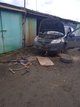

4 минуты назад, celer сказал:
(выпала пружина демпфера ведомого диска и намертво заклинила корзину),
Вот, блин... Бывает же такое... :blink:
3 минуты назад, More сказал:
Причём "Вазинтерсервис" и отходило всего 58 тысяч, ступица диска уже болтается, одно окно демпфера развальцевало и пружина вылезла наружу. И главное называлось "усиленное"........ Выжимной тоже поменял, он давно посвистывал, подшипник с другого переставил. Корзина, слава богу, рабочая, лепестки не пострадали и на нажимной плите выработки нет.
Блин, посещают иногда мысли в качестве поджопника вместо маленькой старенькой тойотки взать гранту какую-нибудь новую, а потом почитаешь такое и мысли уходят.
Поездим ещё.
