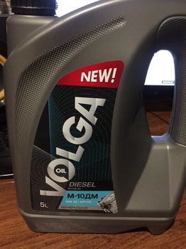

Две канистры Волга ойл м10дм ждут своей участи , уже скоро ...
