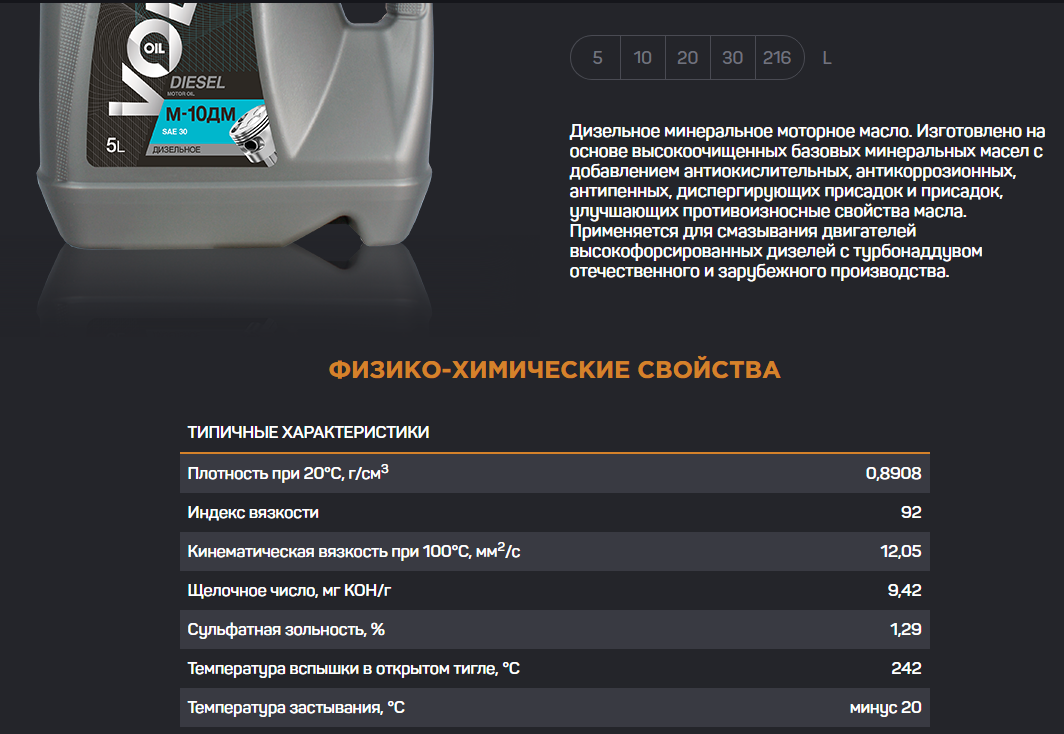

Вот здесь отличное щелочное :good:
Только что, GVA сказал:
В случае беззольных  присадок щелочное не отражает моюще-диспергирующие свойства.
Т.е. полнозольник с TBN=7  и малозольник с TBN=7 - не сравнить.
К сожалению, ZDDP не публикуют, надо анализ делать...
Давно присматривался к Петроканадам и Шевронам, но сейчас из за роста курса..Как то больше желание купить, что то типа Роснефть Optimum 15w40 ch-4/sj за 500 руб:D
Только что, DRON 33 сказал:
Обычный полнозольный пакет присадок так скорее всего видимо. Что то уровня A3/B4 наверно:hi:
