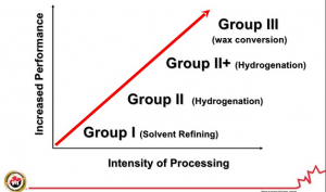

skorp777 13 895 Опубликовано: 28 января 2014 Поделиться Опубликовано: 28 января 2014 (изменено) skorp777, так ведь 2я группа тоже методом гидрокрекинга получается Точно? А гидрокрекинг и годроочистка разве не разные вещи?:Первая группа – основа, созданная при помощи депарафинизации и селективной очистки. Вторая группа – основа, прошедшая гидро-обработку, за счёт чего уменьшено количество парафинов и ароматических соединений. Третья группа – основа, полученная с помощью метода каталитического гидрокрекинга. Блин, тут может и игра терминов быть, без технолога с НПЗ не разберемся. Изменено 28 января 2014 пользователем skorp777 Ссылка на сообщение
Палыч314 1 332 Опубликовано: 28 января 2014 Поделиться Опубликовано: 28 января 2014 (изменено) @skorp777, это у GULF надо спросить. Именно GULF разработала технлогию получения базовых масел методом гидрокрекинга и сразу же всучила её IDEMITSU. Изменено 28 января 2014 пользователем Палыч314 Ссылка на сообщение
Популярное сообщение skorp777 13 895 Опубликовано: 28 января 2014 Популярное сообщение Поделиться Опубликовано: 28 января 2014 (изменено) Нашел у Волгаресурса, без бутылки не разобрать: Главная Техническая информация Компетентно о маслах Гидрокрекинговые базовые масла ГИДРОКРЕКИНГОВЫЕ БАЗОВЫЕ МАСЛА Гидрообработка и каталитический гидрокрекинг - реакция с водородом при повышенной температуре и давлении, в присутствии различных катализаторов. Для получения масел применяются следующие процессы обработки водородом: гидрообработка (hydrogen processing) - проводится отдельно или одновременно с обработкой растворителями. Гидрообработка базовых масел может быть проведена до разной глубины - от гидроочистки (hydrogen treating, hydrotreating) до гидрокрекинга (hydrogen cracking). Как гидроочищенное базовое масло (hydrotreatedbase stocks), так и базовое масло гидрокрекинга (hydrocracked base stock)имеют больше предельных связей (saturates) и меньше серы (reduced sulfur content)no сравнению с базовым маслом, экстрагированным растворителем. Гидроочистка(hydrotreating) - осуществляется действием водорода на нефтяные фракции в присутствии катализатора. Ненасыщенные и ароматические молекулы базового масла превращаются в предельные. Одновременно протекает процесс обессеривания (desulfurization) и удаления азотсодержащих соединений(denitrogenation). Умеренная гидроочистка (mild hydrotreating, hydrofinishing, hydrofining), обычно используется и для снижения окраски и запаха масла. Гидроизомеризация (hydroisomerisation) - изомеризация парафинов или высокопарафиновых фракций. Линейные молекулы парафинов превращаются в разветвленные изопарафины, одновременно может иметь место и гидрокрекинг молекул. Сырьем для этого процесса служат продукты депарафинизации масел или производства парафинов. После гидроизомеризации проводится депарафинизация растворителем для понижения температуры застывания. Гидродепарафинизация - каталитическая депарафинизация {catalytic hydrodewaxing) является альтернативным процессом депарафинизации растворителем. Молекулы парафинов каталитически разрываются и изомеризуются до изопарафинов. Эта стадия обработки непосредственно следует либо после гидрокрекинга, либо после экстракции растворителем. Каталитический гидрокрекинг (hydrocracking) - получение базовых масел с высоким индексом вязкости, противоокислительной стойкостью и стойкостью к деформациям сдвига. Масла гидрокрекинга защищают от износа, иногда лучше, чем синтетические. Гидрокрекинг является одним из самых перспективных методов улучшения свойств масла. В ходе гидрообработки одновременно или последовательно протекает ряд химических реакций, в результате которых удаляются соединения серы, азота, другие гетероатомные соединения, одновременно протекает гидрирование полициклических ароматических соединений, расщепление нафтеновых колец, деструкция длинных парафиновых цепей и изомеризация продуктов. Эти процессы обеспечивают улучшение молекулярной структуры масла, усиливают стойкость к механическим, термическим и химическим воздействиям и стабильность свойств в интервале периода эксплуатации. Скорость и направление отдельных химических реакций, а тем самым и возможность получения желаемых продуктов, может регулироваться изменением параметров обработки (температуры, давления, соотношения реагентов, применением различных катализаторов и др.). Поэтому разные компании при выполнении процесса глубокой переработки масла, могут получить отличающиеся по свойствам продукты. Производители, как правило, охраняют свои оригинальные процессы переработки и продукты. Короче, 1-я группа- это конкретная минералка, 3-я -конкретный гидрокрекинг, а 2-я -как придется Изменено 28 января 2014 пользователем skorp777 5 Ссылка на сообщение
Палыч314 1 332 Опубликовано: 28 января 2014 Поделиться Опубликовано: 28 января 2014 @skorp777, тут подробно описано http://www.newchemistry.ru/letter.php?n_id=889&cat_id=5 3 Ссылка на сообщение
Vetall 289 Опубликовано: 28 января 2014 Поделиться Опубликовано: 28 января 2014 (изменено) По ссылке Палыч314: ...С точки зрения технологии, современные базовые масла Группы III производятся, в сущности, с использованием той же технологической схемы, что и современные базовые масла Группы II. Более высокий коэффициент вязкости достигается за счет повышения интенсивности эксплуатации установки для гидрокрекинга или перехода на подачу сырья с более высоким коэффициентом вязкости.... Так что, по сути - 2-я группа - не минералка, а 3-я - не синтетика. Клуб любителей масел 1-й группы... :p Изменено 28 января 2014 пользователем Vetall 2 Ссылка на сообщение
Javen 315 Опубликовано: 28 января 2014 Поделиться Опубликовано: 28 января 2014 Клуб любителей масел 1-й группы... :p во, к этому я и клоню. Вторая группа не подходит к этой теории. А масла первой группы будут с древними допусками и чересчур высоковязкие. Ссылка на сообщение
GReY 135 Опубликовано: 28 января 2014 Поделиться Опубликовано: 28 января 2014 (изменено) Третья группа является продуктом глубокого (обычно двухстадийного) крекинга. Группа II подвергается примерно такой же очистке, но менее интенсивной переработке. Грубо говоря, молекулы не ломают. Изменено 28 января 2014 пользователем GReY 4 Ссылка на сообщение
