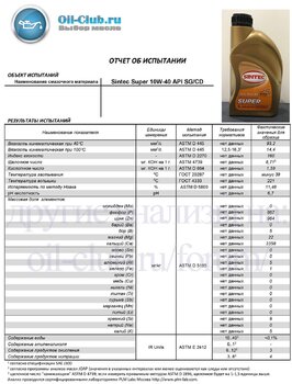

У нас две ночи мин температура была -26С. На следующий день после второй ночи было -22С. До этого полторы недели авто не трогал. Завёл без проблем. У этого Синтека температура застывания почти как у 5W-XX(-42C). Многие клубни ПСА уже перешли на такой продукт. Из известных мне авто, в Саранске запускался при -27С, ниже не пробовал, ездил в это время несколько раз на такси.
вспышку бы повыше
23 часа назад, vcxz4321 сказал:
Валентин80 Служил у меня брат на Черном море. Рассказывал: я так дома в -30 не замерзал как там в -5.
Ниче не знаю) трошки пробирает, но несущественно)
3 часа назад, Валентин80 сказал:
вспышку бы повыше
сделано по рецепту, не угорает :good2:
6 часов назад, Валентин80 сказал:
вспышку бы повыше
Зачем? Сиравно :-) в моторе нет таких температур (кроме КС) , а попавшее туда масло все равно сгорит, хоть 500 гр. вспышку сделать... Вот эстеров туда добавить - и будет кашалад :-) совсем!

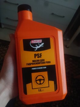

День добрый масловеды минеральные. На некоторых заправках в моем городе продаётся такой раритет как масло марки Р [эр]. Прикупил себе в коллекцию. Масло делалось специально для ГУРа, на первой группе вроде сделано, и имеет вязкостные характеристики при 100°С ~ 4-5 сСт. Предназначалось во все грузовые автомобили и автобусы в СССР которые имели ГУР. Причём вроде как серийных легковых авто в ссср с гуром не было (не считая представительских зилов и газов). Он появился только на газ 3110 под конец 90-х.
Во первых кто нибудь знает, были или есть ли зарубежные аналоги? Я не нашёл, все атфки более густые, и везде их рекомендуют лить. А в СССР рассчитали ГУРы с такой вязкостью.
Хотя в руководстве газ 3110 сказано можно и это заливать и декстроны, то есть допускается изменение вязкости ГУР в целых два раза.
Во вторых кто нибудь заливал в Гур такое или похожее? Просто я так понимаю менеджеры АЗС полагают что это масло в любой Гур подойдёт и продают его как универсальное, в прочем также и позиционирует производитель, мельком в самом конце упомянув что это за марка масла, точно так же какой нибудь неискушенный автовладелец старенького японца может залить это масло, и наверное так уже и делал кто-то, но вопрос какие всё таки последствия могут быть, ведь к 99,5 процентам посетителей этой АЗС, это масло в теории не подходит, у всех иностранных старых авто и у всех новых вязкость в Гуре более высокая. (или нет?)
Изменено пользователем Никита Кабаев
Никита Кабаев
Предполагаю что летом эффективность гидроусиления снизится из-за низкой вязкости.
Зимой может и прокатит. А может густовато будет.
