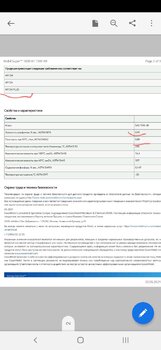

Плотность – снимаю шапку, рассововерная минералка:good2:
А дольше прикол, фосфора 1470 ppm, а зола 0.91%, видно кальция не сильно много.
Сделать бы VOA* его, это вам не помои ГОСТкласса/SG, а цельный api SN plus

  22.05.2021 в 09:35, veev2 сказал:
Раскрыть
Там только магний, скорее всего, он типа, обманывает тест на зольность, это от сае20 инфа. редко, но встречались масла с очень малым содержанием кальция, но большим содержанием магния. А магний лучше сего работает  с сильными "дизельными" кислотами .
veev2 , вот , смотри, не совсем то, что искал, но все же. Если магния будет еще больше, а кальция меньше, +погрешности лабы, то так и получится:
