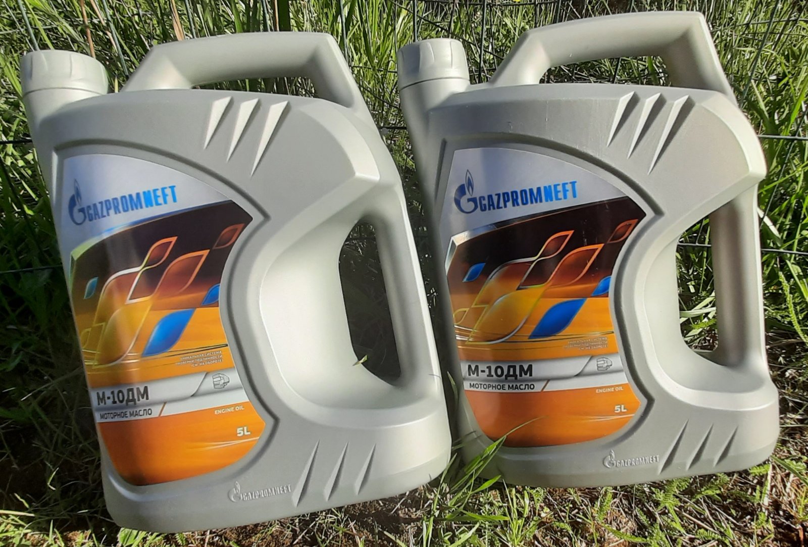

С лета лежит образец Gazpromneft М-10ДМ, после 100м/ч в 1.8 TSI (cdab).
Перед заливкой, полнообъемно промывал систему такимже Gazpromneft М-10ДМ. uoa не делал, может сделаю, но вряд-ли.
46 минут назад, veev2 сказал:
  Скрыть содержимое
Да, точно. Есть пример немецкого мотора на эМках:hi:
