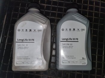

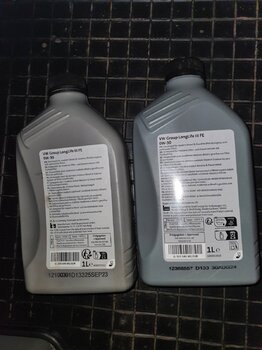

Volkswagen LongLive III FE 0W-30 (подделка) отработка на VW после 16400км
3200 кальция, нет вообще бора, молибден..мало похоже на оригинал VW 504/507, который по сути Шелл AV-L 0w-30
Что то тут не так

VovaX7 можете фото сделать что видной под крышкой маслозаливной?
