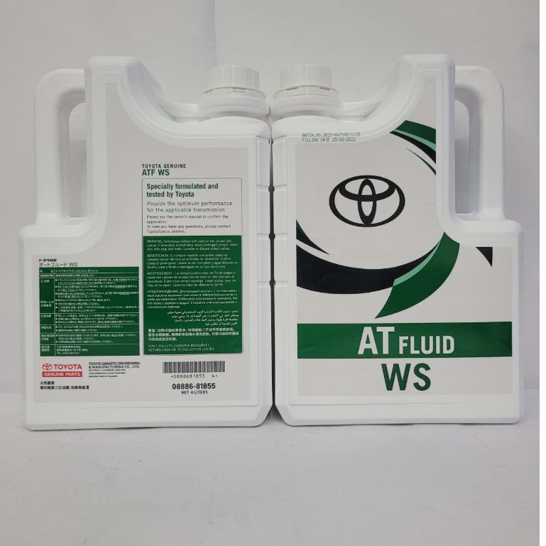

Toyota ATF WS Thailand. Сейчас там два завода для Азиатских рынков и более вряд-ли кому нужна эта жидкость. Канистры пластик есть, возможно в Европу будут поставлять за дешево.
