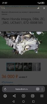

Приветствую всех! Гуру помогите, случилась у меня история) купил Toyota GR86, едет с Японии. Gr86 - машина для весна-лето-осень. Купил поджопник у перекупов, попал, предыдущий собственник поменял двигатель ZC на D16A, поставить на учёт не смог. Заказал контрактный двигатель с Мкпп, едет, одной запчастью - двигатель и Мкпп в сборе. Пишут пробег 6 тысяч 98 год. На этих выходных будем снимать D16A и как приедет ставить ZC. Сейчас зайлью в него sintec 5w-30 islac gf6-a. Планирую менять масло через 5000 или раз в год, так как ездить буду поздняя осень-зима-весна. Живу в Благовещенске. Зимой до - 35, когда как, эта зима была снежная, но не холодная. Какое масло в него заливать чтобы подходило, продлить срок службы.

Подскажите, пожалуйста, поставлю я контрактный движок, залил масло и ездить? Или нужно как обкатать? Какую нагрузку давать? Мкпп тоже такой вопрос

Я бы перед заливкой масла, промыл движке промывочным маслом, цилиндры пеной промыл тоже. Т.к. история движка неизвестная, лучше первый раз много не катать и не наваливать сразу, макс 3-5 т.км.
Потом поменять масло и ездить как обычно.
А масло любое можно лить, старые движки всё переваривали. Я бы лил 5w30 A5 или gf-6a

Уверенно идете на второй круг.
Скажите, вы серьезно думаете, что кто-то специально хранил двигатель 27 лет и выбор масла — главное из того, что должно вас в этой ситуации волновать?

Да понимаю, скорее всего врет про пробег, говорят возможно по номеру кузова проверить если в документах будет указан.
