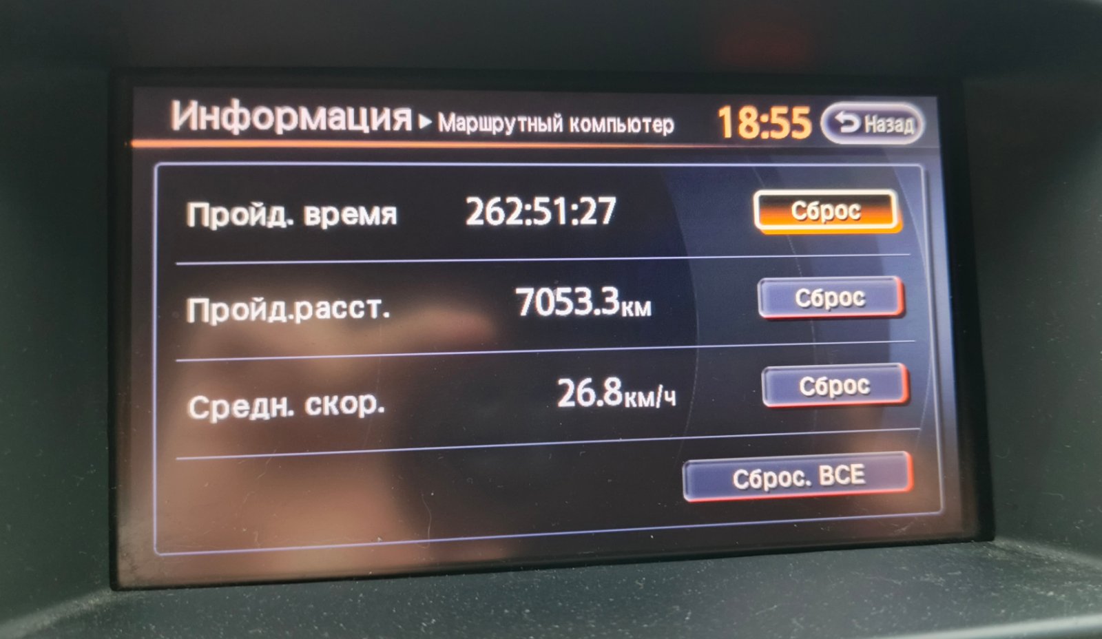

Addinol Super Light 0540 5W-40 отработка на Nissan Navara после 7053км 262м/ч
