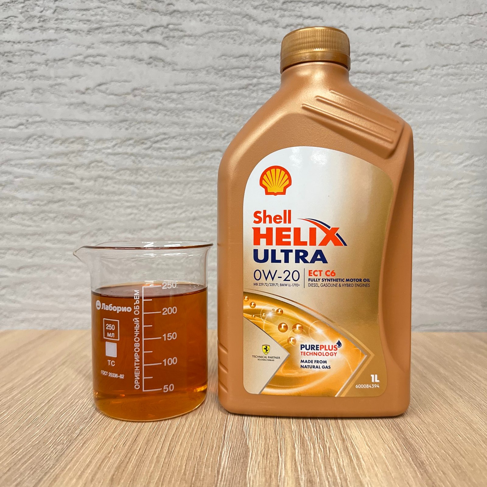

Shell Helix Ultra ECT C6 0W-20 свежее Германия
Ого, пакет совсем не такой как был у SHU ECT C5, я думал как всегда новая наклейка просто.
На днях, не дождавшись теста уже залил его себе, вместо С5.

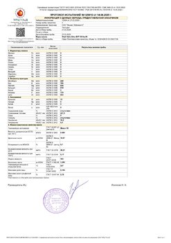

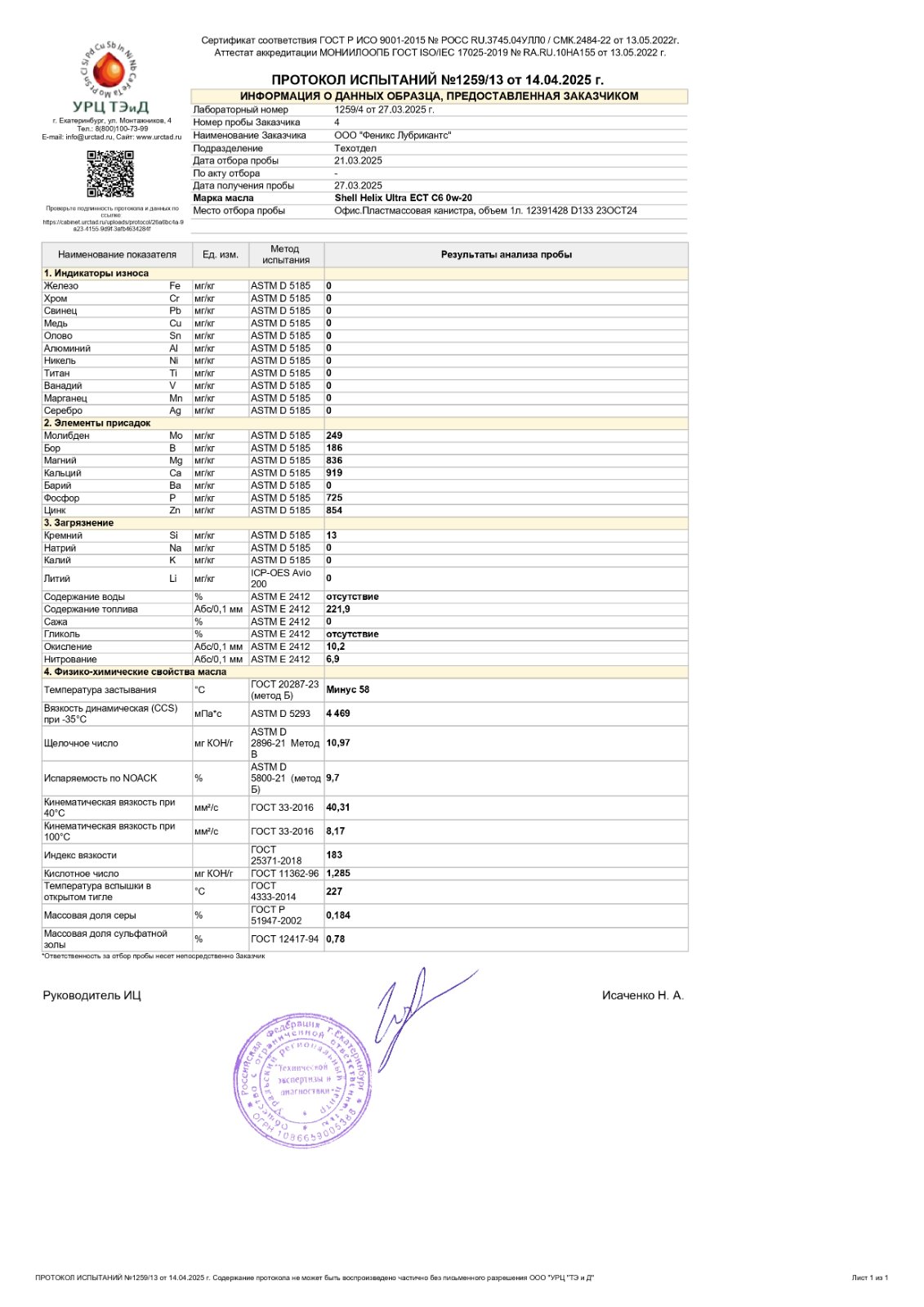

Крутое масло. По пурпоинту сразу видно что GTL. Единственное не понятно, откуда такое высокое щелочное число и чем оно обеспечено? Дисперсантов вроде не овер дофига. Надо смотреть его отработками, возможно срабатываться это высокое щелочное, будет намного быстрее, чем тоже самое щелочное 11 в полнозольниках A3/B4 A5/B5.
И кальций кстати уменьшили. По поводу теории LSPI - есть оно или нет от кальция.
