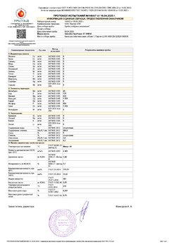

Популярное сообщение EVO_VII 1 239 Опубликовано: 17 апреля Популярное сообщение Поделиться Опубликовано: 17 апреля Valvoline SynPower 4T 10W-50 Анализ проводили для себя, для контроля и для понимания рецептур. Образец с нашего склада, запечатанная 1л канистра. Дата выпуска 20/12/2024Масло заявлено как: API SN, JASO MA, JASO MA2 ИК спектр Фурье Артикулы коды для заказа в интернет магазинах: 862067 - SYNPOWER 4T 10W-50 1л 908719 - SYNPOWER 4T 10W-50 1л (Новый дизайн) 796017 - SYNPOWER 4T 10W-50 4л 908711 - SYNPOWER 4T 10W-50 4л (Новый дизайн) 13 Ссылка на сообщение
torcon 84 009 Опубликовано: 18 апреля Поделиться Опубликовано: 18 апреля Отличное 4T, на настоящем пакете присадок, разработанном как 4T. Видно что есть добавление высоковязких баз 8-10cst, потому что очень хороший NOACK = 5,7 и температура вспышки 234С. Valvoline как всегда 3 Ссылка на сообщение
celer 3 171 Опубликовано: 18 апреля Поделиться Опубликовано: 18 апреля Вот это выглядит намного приличнее, чем вчерашний отечественный продукт от ВМП. 1 Ссылка на сообщение
TravisM 395 Опубликовано: 18 апреля Поделиться Опубликовано: 18 апреля 18.04.2025 в 09:52, celer сказал: Вот это выглядит намного приличнее, чем вчерашний отечественный продукт от ВМП. Раскрыть Это масло для мотоциклов Ссылка на сообщение
Olejik 741 Опубликовано: 18 апреля Поделиться Опубликовано: 18 апреля (изменено) TravisM да оно судя повсему и в машины неплохо подойдёт, тем кому нужна такая вязкость. Зола, ноак хорошие, присадки +- как в автомаслах Изменено 18 апреля пользователем Olejik 2 Ссылка на сообщение
avignon 2 565 Опубликовано: 18 апреля Поделиться Опубликовано: 18 апреля 18.04.2025 в 10:46, TravisM сказал: Это масло для мотоциклов Раскрыть Масло для 4-тактных моторов, допуск API SN имеет, препятствий для использования в бензиновых ДВС автомобилей нет. 1 Ссылка на сообщение
celer 3 171 Опубликовано: 18 апреля Поделиться Опубликовано: 18 апреля 18.04.2025 в 10:46, TravisM сказал: Это масло для мотоциклов Раскрыть А для автомобилей типа не годится? Ссылка на сообщение
